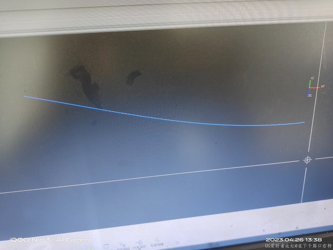

这个曲线我是从工件上抽取出来的
这是有旋转角度的
我想求这个旋转角度 有没有什么命令

发表于 2023-4-26 17:51:17 | 显示全部楼层
做个Z平面,用角度投影测量就可以求出他角度了

发表于 2023-4-26 18:54:27 | 显示全部楼层
楼主,我看不懂题目。什么叫曲线的旋转角度?曲线这个概念很大,有草绘曲线、样条曲线、螺旋线、3d曲线等等,你想问什么,做个示意图让人明白了,才能给你解决。

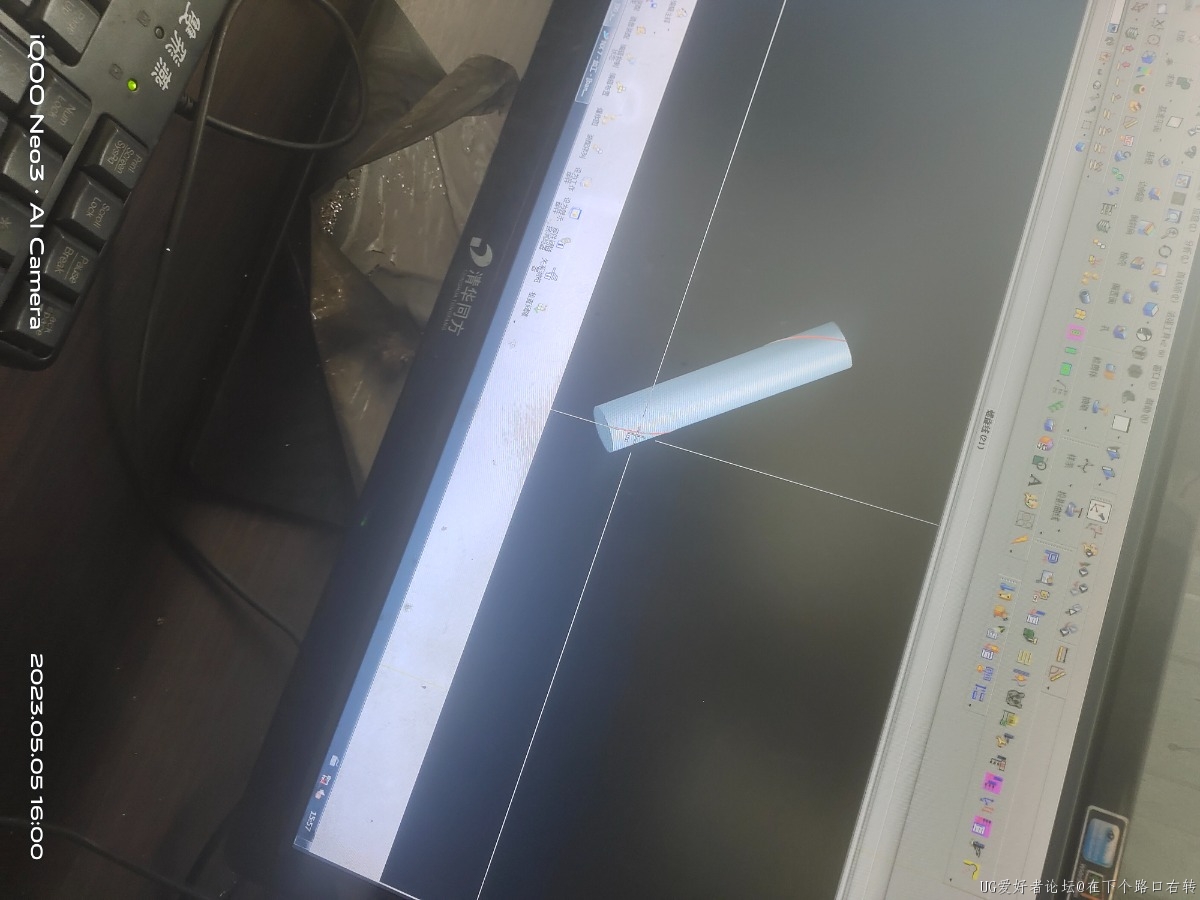

 楼主| 发表于 2023-5-5 16:03:17 来自手机 | 显示全部楼层
lgq101 发表于 2023-4-26 18:54
楼主,我看不懂题目。什么叫曲线的旋转角度?曲线这个概念很大,有草绘曲线、样条曲线、螺旋线、3d曲线等等 ...
真不好意思我说的不详细
这根曲线在圆柱上面旋转了多少度出来的

发表于 2023-5-5 17:14:05 | 显示全部楼层
在下个路口右转 发表于 2023-5-5 16:03
真不好意思我说的不详细
这根曲线在圆柱上面旋转了多少度出来的
可以先展开曲线,然后测量曲线的角度

发表于 2023-5-5 17:17:46 | 显示全部楼层
测量展开曲线的圆周向长度/曲线所在圆柱周长*360
