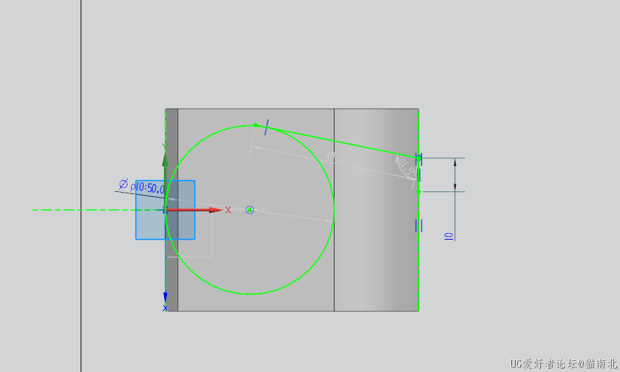

然后,我试了,你说的都能达到,没有问题啊!

你想要的是如图这样的结果吧?因为草绘内XY轴和世界坐标的XY轴是不同的,所以大家会有疑惑。这样的就可以修改原直径大小,又与边相切,坐标也在轴上。你约束不到,可能是你对约束命令不熟悉,简单的操作方法如下:分别选择要约束的几何(点或线)注意:约束相切时,要选择圆弧(arc),不能选择圆心,鼠标右上角就会有约束提示,你选择相切或者点在线上即可约束成功。

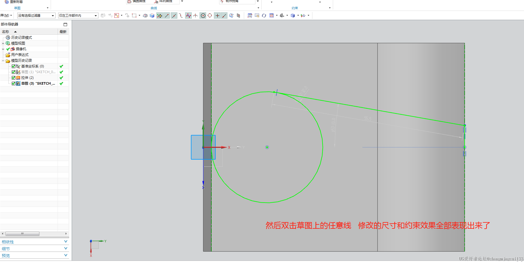

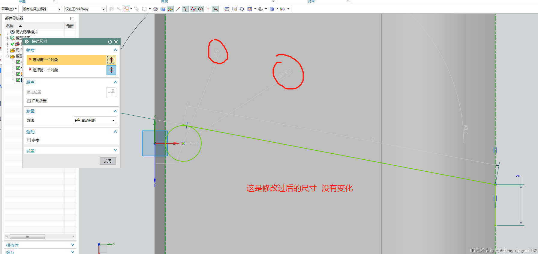

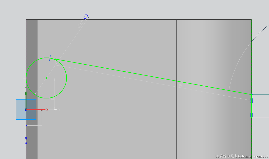

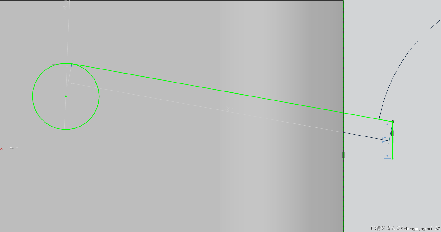

第一张图上显示可以约束   但是约束效果就第二张图  第三张图上面的是共线约束   第四张图点击修改尺寸 约束效果就出来了   但是到了第五张修改尺寸   尺寸没变
大佬为什么会出来这样哦  是操作问题   还是设置问题  还是软件问题啊  我用的是NX10.0的

大佬麻烦再帮我看一下  图已经画出来了  就是每次约束跟修改尺寸都要对草图上的线进行双击  然后效果才出来  是不是哪里的设置有问题   单纯画草图没有这种现象   只是草图与实体的线约束就会出现这种情况

楼主:你可能对草图约束与尺寸,缺乏必要的了解。他们是统一的,你可以理解为尺寸是一种特殊的约束!它们都是反映的几何之间的关系!约束是一种偏向于定性的关系安排,尺寸是偏向于定量的关系安排,当使用两种方式共同建立了唯一的图形解时,草绘图形就无异议的固定下来了,就称为全约束,建议你多去练习和总结。另外,你提出的显示延迟问题,我还没有遇到过,可能与你的用户设置有关,提供了一个图片,不一定对症,仅供参考。
关于草图的延迟更新
关于草图的延迟更新

非常感谢   终于解决了  就是这里开启了延迟评估  感谢  感谢!
