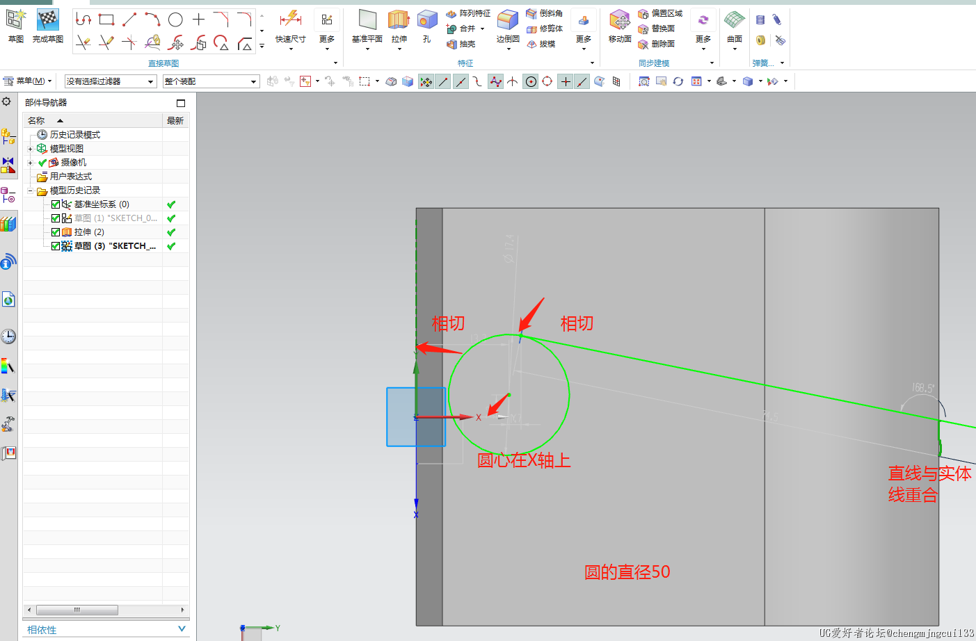

图上的圆为什么跟实体左边的  那条线不能做相切约束  还有圆心在Y车轴上面怎么约束  求大佬指点

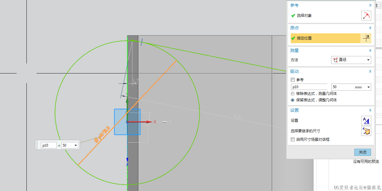

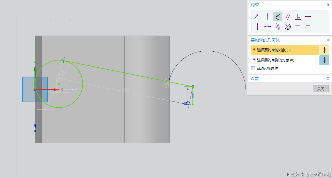

发表于 2023-4-28 08:57:16 | 显示全部楼层

发表于 2023-4-28 10:07:57 | 显示全部楼层
chengmjngcui133 发表于 2023-4-28 09:52
为什么不能同时约束啊   还有那个圆约束之后   修改尺寸  改不了    改了之后  还是没有变化
圆和同一条直线怎么可能相切的同时,圆心还能在线上?

发表于 2023-4-28 10:10:44 | 显示全部楼层
可以修改啊,你修改的方式不对吧!

发表于 2023-4-28 10:19:30 | 显示全部楼层
相切跟点在曲线上或者点与线重合是不同的几种约束,约束你一次只能用一种,想要另外一种约束就再次做一次,不能同时完成两种约束

 楼主| 发表于 2023-4-28 10:25:58 | 显示全部楼层
猫南北 发表于 2023-4-28 10:10
可以修改啊,你修改的方式不对吧!
不知道是不是哪里设置有问题   还是没弄明白   跟实体手动添加约束之后   修改尺寸就改不了
246
246
 楼主| 发表于 2023-4-28 10:42:12 | 显示全部楼层
可以修改啊,你修改的方式不对吧!
如图所示,这样的应该怎么画   要不要打开连续自动标注什么的   每次在实体上面画草图  不是约束不了就是尺寸改不了   不知道哪里有问题

发表于 2023-4-28 11:00:09 | 显示全部楼层
首先纠正一点,你最初的提问有误导,你的目的不是圆和同一条直线既相切又要圆心在直线上,你最初的提问让我误解你想圆和那条边相切同时还圆心在Y轴上,所以我说不能。。。
