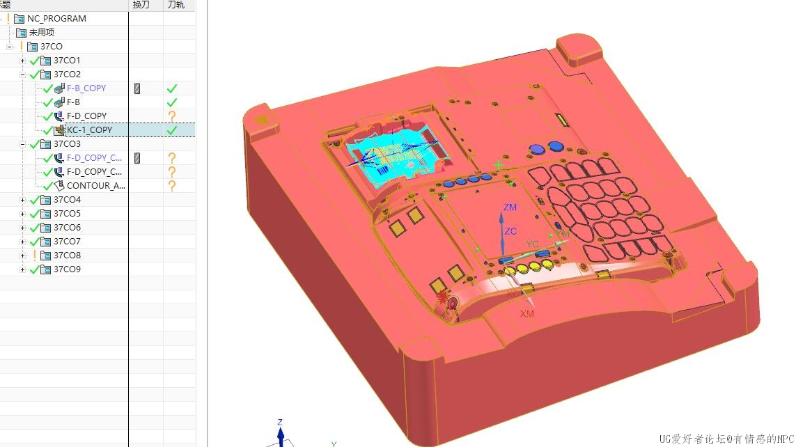

[分享] 分享一个NX传真机后模刀路图档

发表于 2023-5-7 01:07:18 | 显示全部楼层
上过机没有哦,看下了好多问题呀,可疑体也没有处理

发表于 2023-5-8 17:39:05 | 显示全部楼层
R5.5是什么意思?为什么不用R5或者R6呢?

发表于 2023-5-13 08:21:05 | 显示全部楼层
看下了好多问题呀
