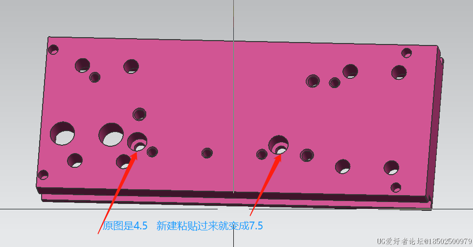

第一次遇到的问题  高手过来看看,客户来的3D图   Ctrl+C 复制一下   然后新建一个文档在粘贴进去台阶尺寸就变了。
来的是4.5  新建过后就变成7.5了。  但是导出来  在新建个文件在导入  尺寸还是对的。
11.prt (808 KB, 下载次数: 3)
复制过来变成7.5
复制过来变成7.5
复制过来变成7.5
原图尺寸4.5

你没注意你原来的图档有有偏置面的操作么 ?复制时最好移除参数!

确实是这个问题,复制的时候没有移除参数导致的。
