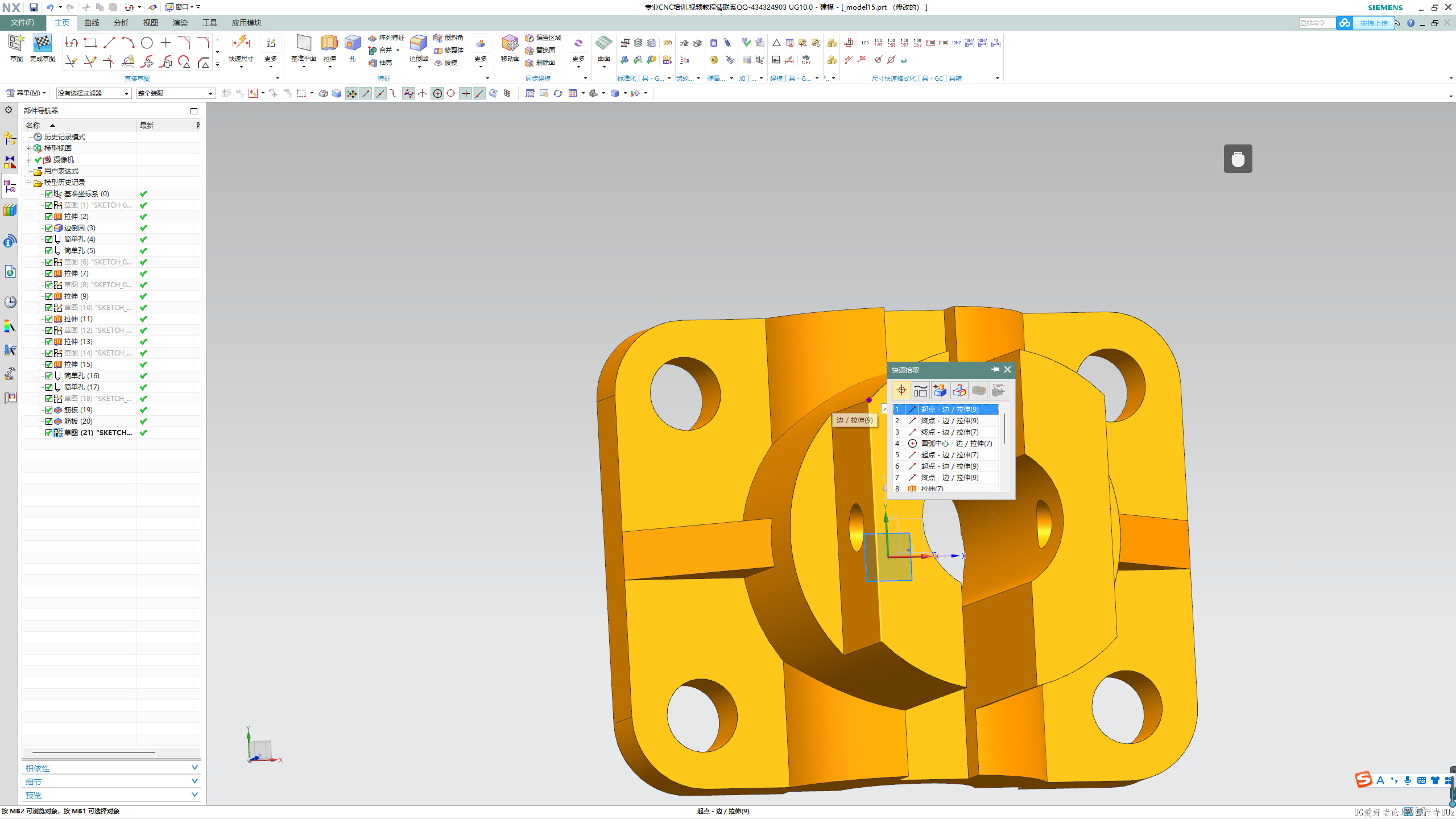

RT,在培训课上用的是UG10,画图可以直接捕捉实体上的端点,中点之类的,停留一会还出现省略号,可以选择各种约束。家里下载的2206在实体上什么都捕捉不了,是设置的问题吗?还是版本的事?

 楼主| 发表于 2023-5-16 22:51:19 | 显示全部楼层

发表于 2023-5-17 19:04:24 | 显示全部楼层
西行寺UUz 发表于 2023-5-16 22:51
这个是UG10.0,求问2206怎么实现这个功能?
草图选择界面   展开全部  会发现有个指定面或者点的选项  自己定义下位置就行了
