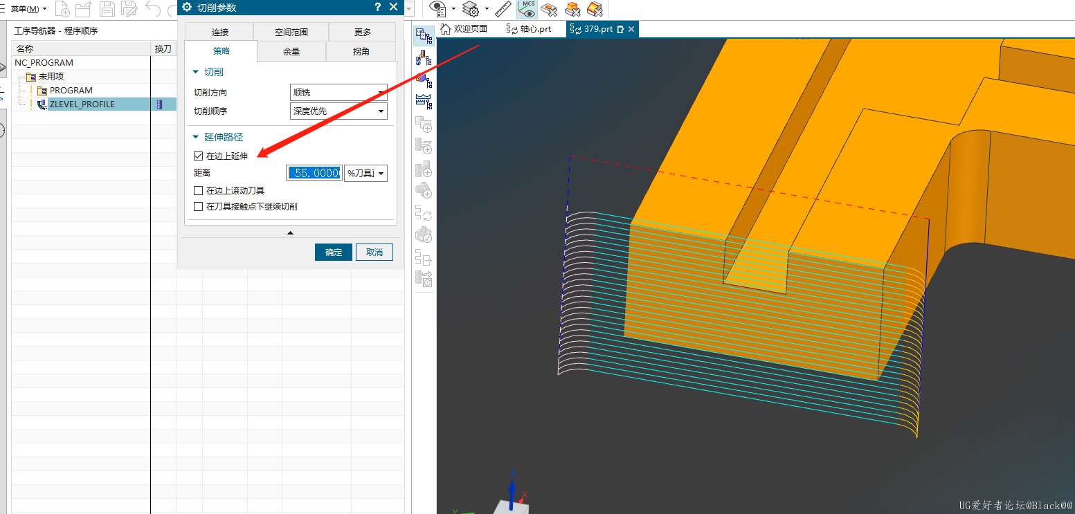

[求助] 深度轮廓铣(等高)合并距离为何不起作用?

改成1000,胆子不妨大一点
改的太大,给你整个工件绕一圈了

发表于 2023-5-21 23:58:38 来自手机 | 显示全部楼层
我记得先改延伸长度和合并距离,再减小延伸长度。现在没用UG了

发表于 2023-5-22 08:46:26 | 显示全部楼层
勾选延伸边界

发表于 2023-5-22 08:49:04 | 显示全部楼层
流浪在水一方 发表于 2023-5-21 16:31
樓上那位大神怎做的 我不知 但心態有問題
標準方式是直接補面 想投機的話 部件把開口那條線也選上
哥们是台湾人?

发表于 2023-5-22 09:17:15 | 显示全部楼层
选择合并距离的时候,把这个也勾上。

发表于 2023-5-22 09:17:51 | 显示全部楼层
选择合并距离的时候,把这个也勾上。

发表于 2023-5-22 10:15:09 | 显示全部楼层
流浪在水一方 发表于 2023-5-21 16:57
是的 標準把面補上 這是投機用 等NX修復瑕疵
一个刀具延伸即可完美解决

发表于 2023-5-22 11:07:57 | 显示全部楼层
Black@@ 发表于 2023-5-22 10:15
一个刀具延伸即可完美解决
不該延伸的也延伸了

发表于 2023-5-22 12:33:02 | 显示全部楼层
切削层控制啊
