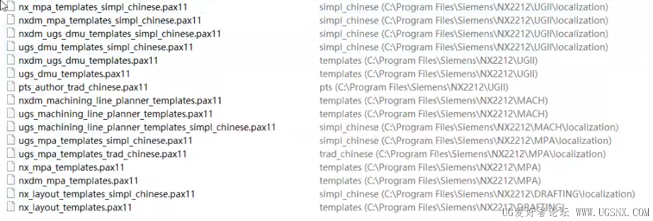

[求助] 求教,新建文件界面能不能精简下

发表于 2023-5-27 19:33:25 | 显示全部楼层
用记事本打开这个文件你就能看到新建页面的那些不用模块了,其实改这个只是让你看着截面清爽,实际的速度可能并没啥变化
更改这个文件之前尽量提前备份,玩意改错了还有补救的余地,要是没有备份直接改搞错了就麻烦了
要删除文件里面的东西尽量将其中某个模块的代码都删掉,不要多删也不要少删,然后保存
要是你没有备份,删错了这个锅我可背不了{:tongue:}

发表于 2023-11-22 15:03:32 | 显示全部楼层
my52310 发表于 2023-5-27 19:33
用记事本打开这个文件你就能看到新建页面的那些不用模块了,其实改这个只是让你看着截面清爽,实际的速度 ...
不是这个文件,打开后并没有那么多的东西可以删除

 楼主| 发表于 2026-3-10 15:16:20 | 显示全部楼层
记录下修改的方法和内容,可以实现精简新建菜单,这次换电脑,由于修改年代久远,自己都忘了,找半天才找到怎么改的。。将上面的pax文件删除或者修改后缀,我是修改后缀加了11.就可以了,条目里面的内容精简就要修改对应的pax里的内容,删除屏蔽都可以
