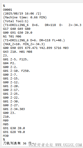

[分享] 我愿称之为最强三轴后处理
 火... [复制链接]

大哥,能不能来个G0 改G01 F8000后能处理的代码,我们这机床老板要求快速走G1不让走G0,你这个后处理改G1后没有G43  H,没有G54

1、输出不了刀补,
2、程序头的加工时间计算错误(实为螺纹设置螺距为1,mmpm来计算,加工时间就变得很长)
3、工序转移时抬刀到了第二参考点,安全是安全了,就是效率低太多,
4、程序段为按顺序设置程序号,同一把刀多次调用,会有不同程序号,如果改成相同程序号,可以快速找到多次调用的相同刀
这是发现的问题,如果改了,就是一个完美后处理,其他没毛病
