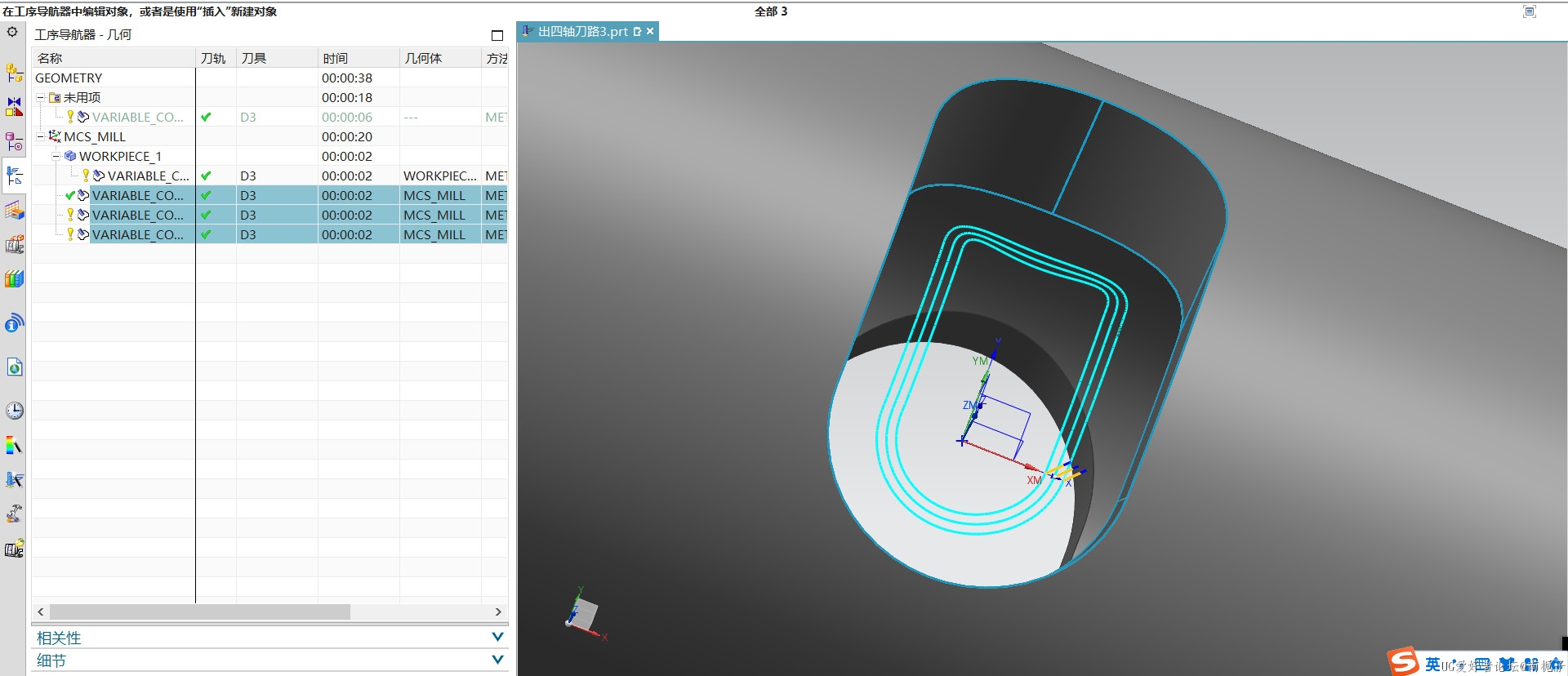

哪位大神帮忙出个四轴刀路,就像图片上的刀路,顺序铣,外形轮廓铣,都可以,谢谢啦

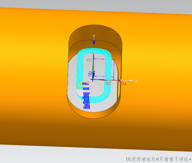

发表于 2023-7-11 10:42:27 | 显示全部楼层
是这样么,有0.03切不到位

楼主你这个模型是不是有问题啊,要是用四轴刀路编程你这个侧壁是铣不干净的,你自己的这个刀路也是五轴的刀路

发表于 2023-7-10 11:56:41 | 显示全部楼层

 楼主| 发表于 2023-7-10 22:58:07 | 显示全部楼层
刀路转曲线要么过切,要么漏切
