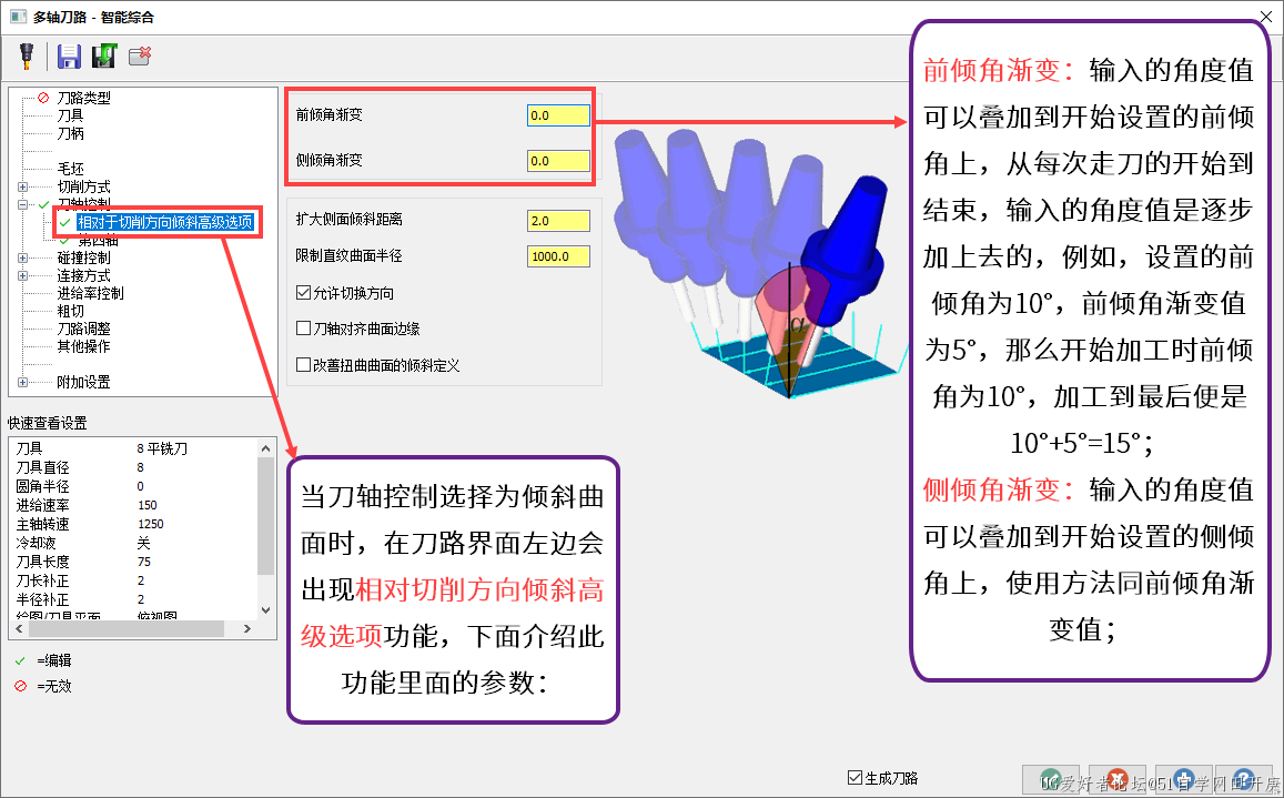

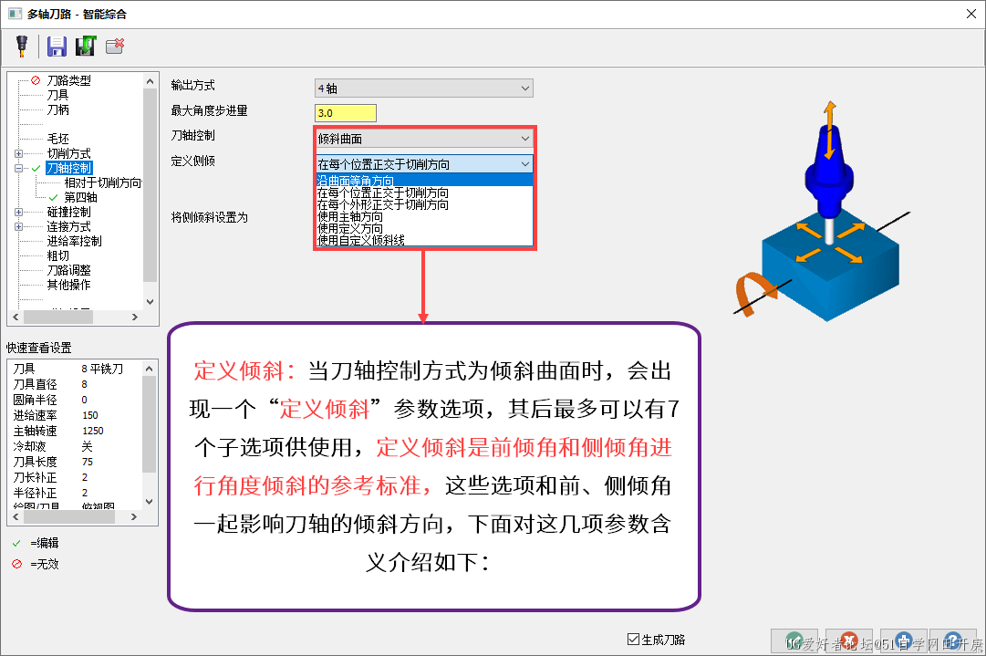

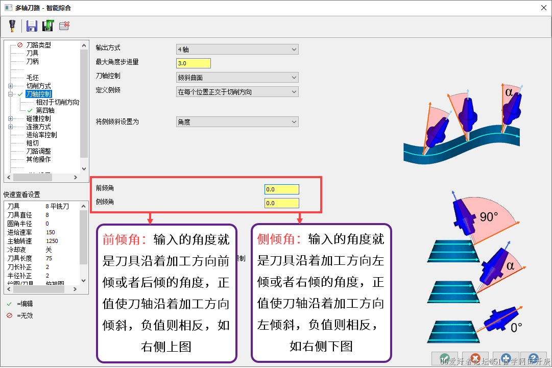

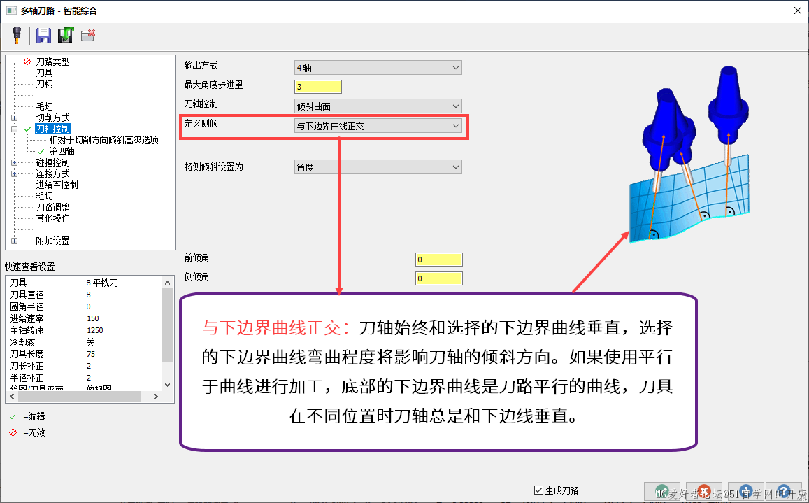

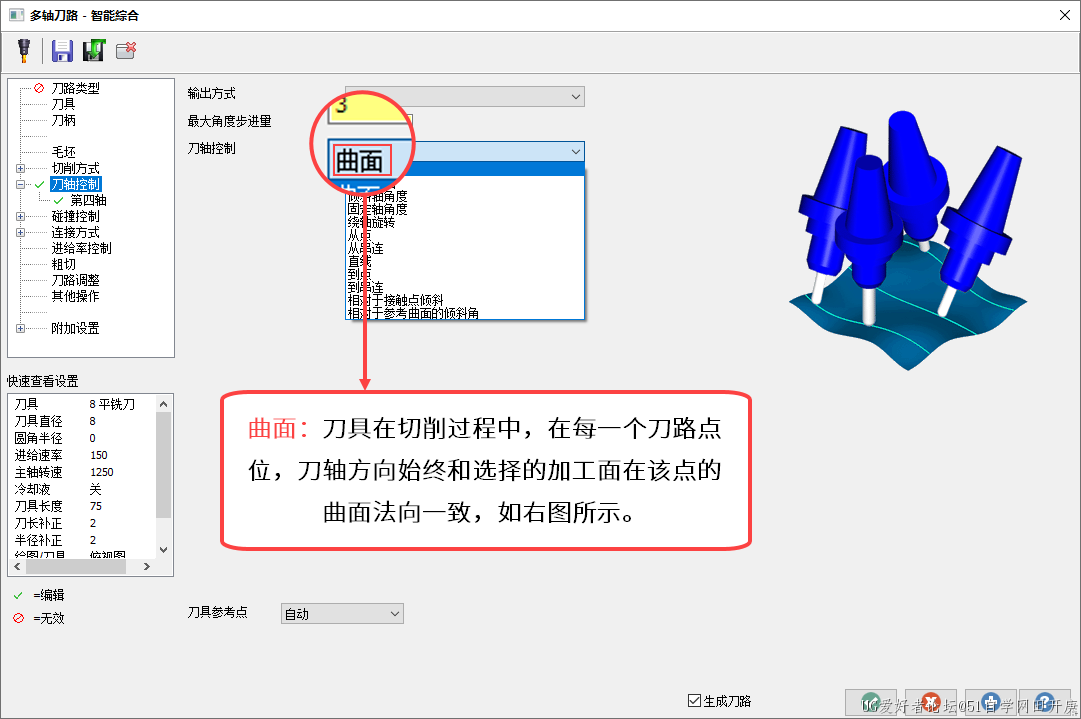

刀轴控制,其作为多轴编程的核心内容,直接影响刀路的好坏,进而影响加工表面质量,同时还决定了是否会产生干涉,本帖将结合图文与视频教程,来详细讲解mastercam多轴刀轴控制内容,视频观看地址:链接: 刀轴控制原理.rar (282 Bytes, 下载次数: 1672)
