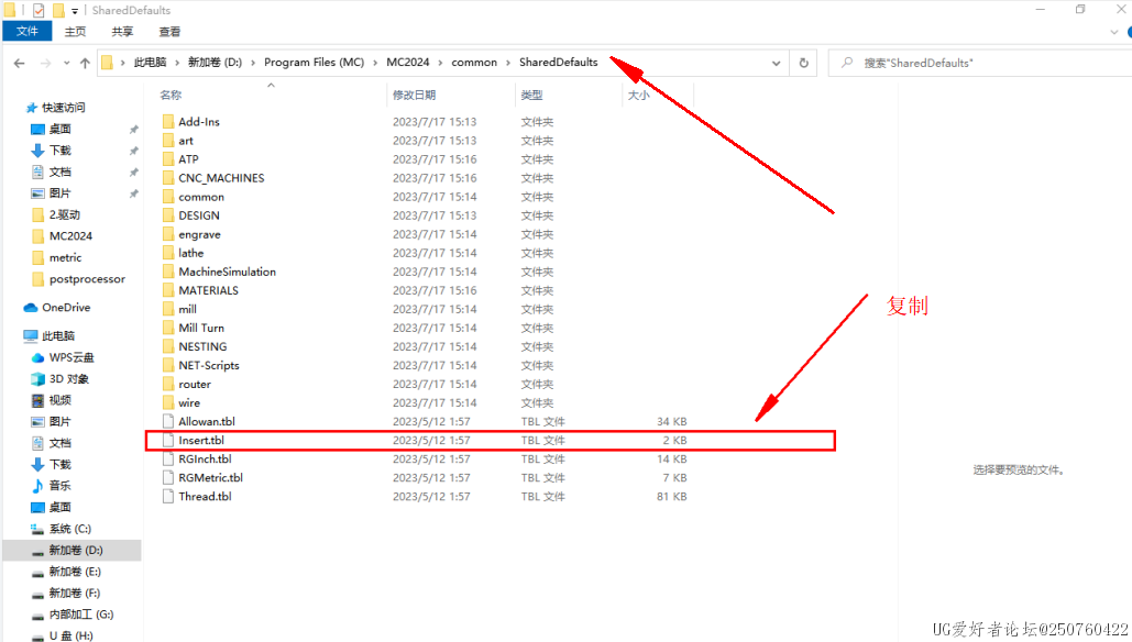

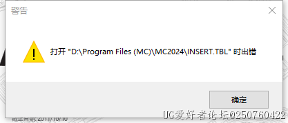

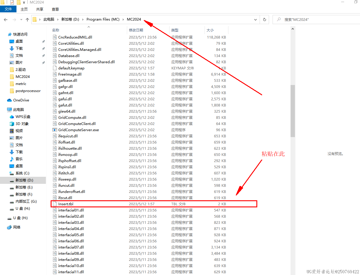

MasterCAM2024 打开“·········\INSERT . TBL”出错 解决方法
可能是安装包的问题,安装好后 Insert.tbl 文件 不在指定的文件夹位置,而是在其他文件夹内,只需要在MasterCAM2024安装路径中搜索找到 Insert.tbl 文件,复制到指定文件夹内即可!
