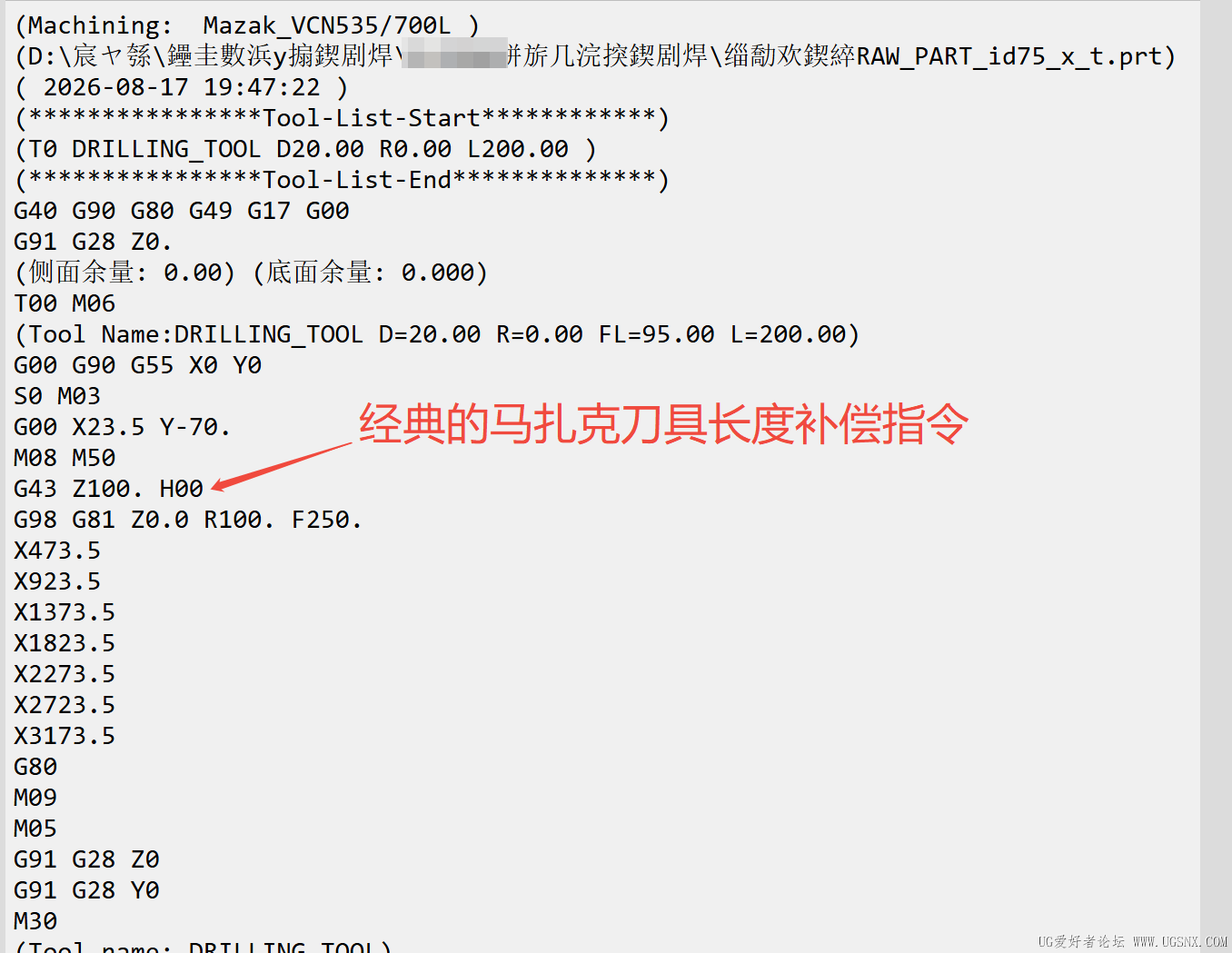

发表于 2026-8-17 19:42:25 | 显示全部楼层
这个立式加工中心很少用!基本都是MTV815

发表于 2026-8-17 19:53:03 | 显示全部楼层
果然是马扎克机床用的后处理!
