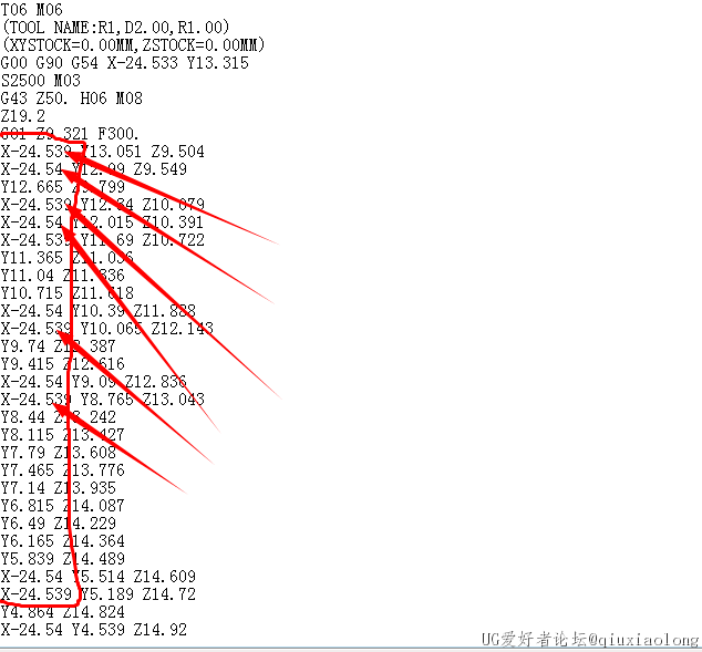

如图加工红色区域,根部是R1,侧壁用D2R1的到一刀请根,走了两遍,侧壁不光,有过切痕迹,程序有代码有0.001的晃动,
比如说应该是X10,,程序出来是   小X10.001,X10。002,X10.00   不是直线,
求助大神,这图档的精度怎么调,请问大神们这种造型侧壁采用UG什么策略加工
下面是图档

你看下可不可以把后处理精度改成0.01,这样后面的数就不输出了
