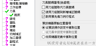

[求助] 后处理备用刀为什么变成T0

 楼主| 发表于 2023-7-24 16:29:51 | 显示全部楼层
流浪在水一方 发表于 2023-7-23 15:51
刀號是0號才會出現T0   檢查一下你的下支刀號 是不是漏打了...
刀号绝对不是T0,试了很多次才发到网上

发表于 2023-7-24 16:39:07 | 显示全部楼层
qingg 发表于 2023-7-24 16:29
刀号绝对不是T0,试了很多次才发到网上
原裝MPFAN的不會這樣 ....可能上你的後處理來看比較好

发表于 2023-7-24 16:42:50 | 显示全部楼层
qingg 发表于 2023-7-24 16:28
还是不行
   pbld, n$, *t$, sm06, e$
   # pbld, n$,*next_tool$, e$
你的後處理定義...有開啟預備刀選項嗎?  看起來是沒開啟..

发表于 2023-7-24 16:57:43 | 显示全部楼层
刀号绝对不是T0,试了很多次才发到网上
我剛測試了 你後處理定義沒開啟預備刀選項 後處理中又強制輸出*next_tool$
所以出現0號情形..

发表于 2023-7-24 16:59:28 | 显示全部楼层
还是不行
控制定义里,把备刀开启

 楼主| 发表于 2023-7-24 18:46:39 | 显示全部楼层
这个我知道,我是不想改机床定义,有些机不用备用刀,加了之后搜索刀号麻烦

 楼主| 发表于 2023-7-24 18:47:35 | 显示全部楼层
75921872 发表于 2023-7-24 16:59
控制定义里,把备刀开启
这个我知道,我是不想改机床定义,有些机不用备用刀,加了之后搜索刀号麻烦,只想改后处理

发表于 2023-7-24 19:28:49 | 显示全部楼层
那你要請教75921872老哥...後處理他比較懂
你要這樣用的話 可能要去關閉後處理讀取控制定義 但關閉的話 其他有些設定就要從後處理去設定
舊版是直接讀後處理 但現在的版本 不太建議這樣用...
同一機台 可以加載不同的後處理 只要機台控制定義一樣 後處理可以分多個設定值 可分開備不備刀 ...等設定
我也是1個後處理分3個設定 設定值有一些不同而已 切換使用...

发表于 2023-7-24 22:15:09 | 显示全部楼层
死脑筋,把相关文件都复制一份出来,这样就有两个机床、控制器和后处理了,软件里设置好,一个备刀一个不用备刀,编程时选对应机床就行了

发表于 2023-7-25 11:12:55 | 显示全部楼层
对你来说最简单的就是在pset_mach里面读取完机器之后bldnxtool$等于1
