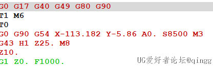

发表于 2023-7-22 15:49:15 | 显示全部楼层 |阅读模式
      pcan
      pbld, n$, *t$, sm06, e$
      pbld, n$,*next_tool$, e$      这是我加的备用刀代码,

 楼主| 发表于 2023-7-22 15:49:59 | 显示全部楼层
这是后处理出来的程序

 楼主| 发表于 2023-7-22 15:51:04 | 显示全部楼层
我看到网上的都是这样加的,怎么会变成 T0

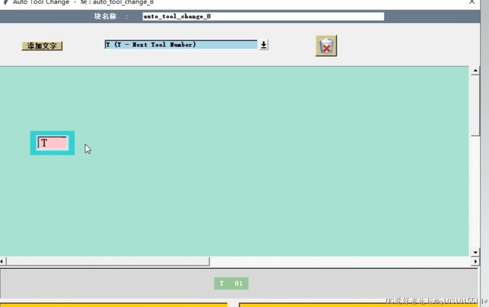

哪里看的教程?直接在在工序起始序列  里的自动换刀 T M06下添加新块  就好了  多省心{:}
你这是NX,你来错地方了{:cry:}

发表于 2023-7-22 17:09:28 | 显示全部楼层
M8 後面已經有了pstagetool  已經有備刀了...
一般是不需要加*去強制輸出  只要next_tool$就行 ....但只有一把刀的話 也會是出來備刀T1 不會是T0
我也不清楚為何出現T0這種情形   ....等大佬來看

发表于 2023-7-23 11:11:07 | 显示全部楼层
把next_tool 改成 pstagetool, 下面的pstagetool删掉

发表于 2023-7-23 15:51:41 | 显示全部楼层
刀號是0號才會出現T0   檢查一下你的下支刀號 是不是漏打了...

 楼主| 发表于 2023-7-24 16:28:44 | 显示全部楼层
还是不行
   # pbld, n$,*next_tool$, e$
      pbld, n$,pstagetool,e$
      pindex
      if mi1$ > one, absinc$ = zero
      if use_rot_lock & (cuttype <> zero | (index = zero & prv_cabs <> fmtrnd(cabs))), prot_unlock
      if convert_rpd$, pconvert_rpd
      pcan1, pbld, n$, [if gcode$, *sgfeed], *sgcode, *sgabsinc, pwcs, pfxout, pfyout, pfcout,
        [if nextdc$ <> 7, *speed, *spindle], pgear, [if gcode$, *feed], strcantext, e$
      if use_rot_lock & (cuttype = zero | drilling) & cutpos$ <> six, prot_lock
      result = force(feed)  # Force output of feed next time it's called for output
      pbld, n$, sg43, *tlngno$, pfzout, e$
