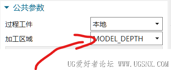

[求助] G83钻深孔,用一长一短两个钻头打,第二把钻头R怎么才能返回工件表面

在80深做个辅助孔

这样就行了

兄弟 把最小安全距离改成  -77   后处理出来就是R-77  接接着你前一把刀的80深度
