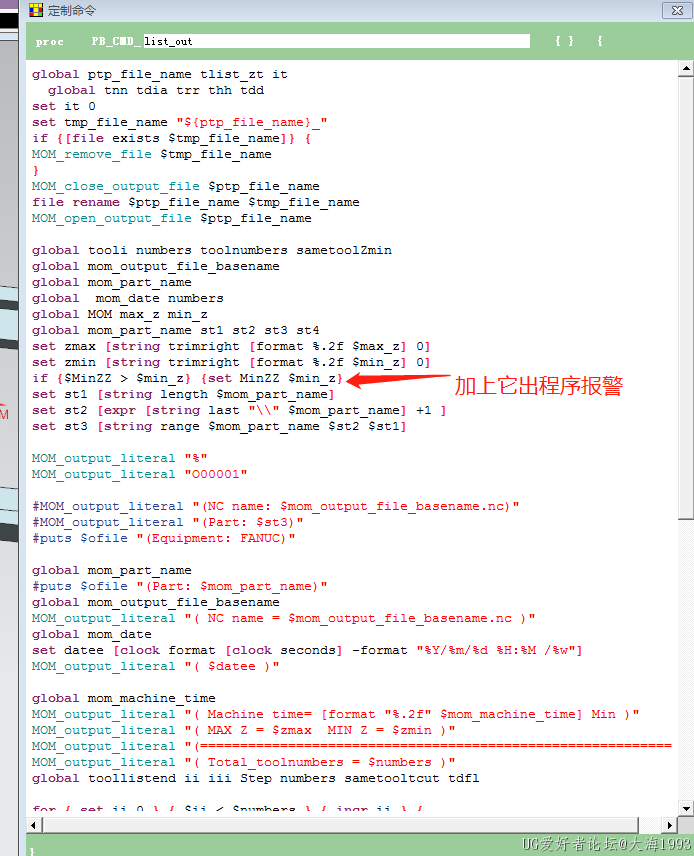

UG后处理程序头输出的Z值最大范围深度不对,输出的是最后一把刀的深度,估计声明变量少东西,,求大神指点

发表于 2023-8-8 20:21:24 | 显示全部楼层
给你一个思路,设一个最深的变量,有新的刀具深度就和它比较,来获得最深值
if {$MinZZ > $min_z} {set MinZZ $min_z},这样一直比下去,$MinZZ就是最小值

 楼主| 发表于 2023-8-9 00:18:31 来自手机 | 显示全部楼层
if {$MinZZ > $min_z} {set MinZZ ...
你这个怎么添加?是是完整的吗

 楼主| 发表于 2023-8-9 09:14:14 来自手机 | 显示全部楼层
这个添加在哪里?

发表于 2023-8-9 09:25:05 | 显示全部楼层
哪里会出现Z最小值就设在哪里。线性移动\圆周移动\现成 循环位置 都要去设定!慢慢研究!!!

 楼主| 发表于 2023-8-9 09:50:23 来自手机 | 显示全部楼层
加到这里出程序报警

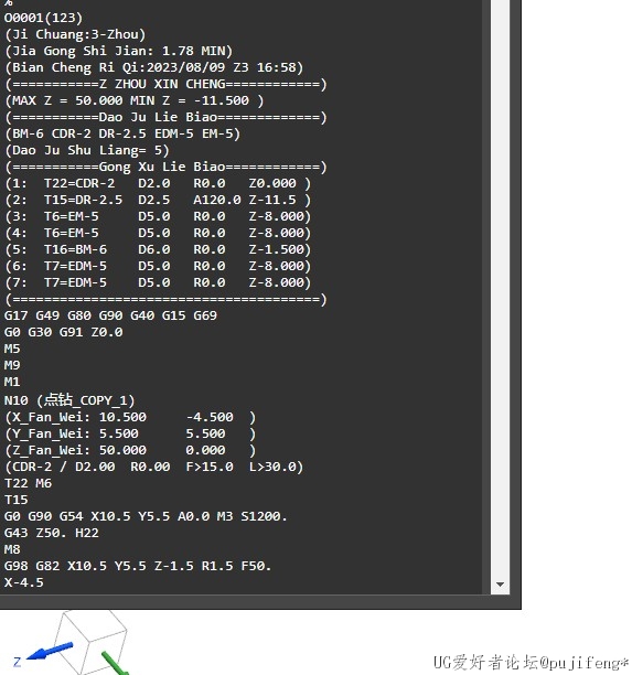

发表于 2023-8-9 16:59:26 | 显示全部楼层
按照你要求做了一个,很多功能你慢慢研究慢慢玩,3轴4轴通用
程序头输出z范围输出.zip
168.65 KB, 下载次数: 167, 下载积分: G币 -1

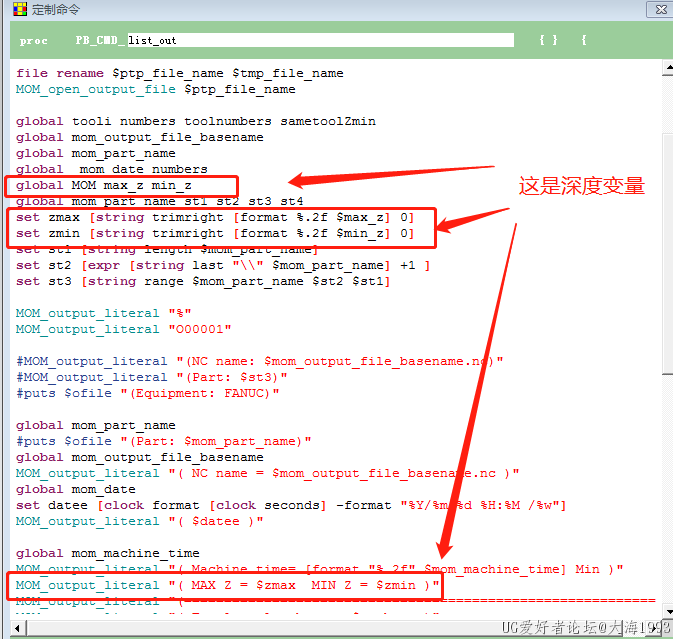

 楼主| 发表于 2023-8-9 18:30:46 来自手机 | 显示全部楼层
你的z最深值是正确的啊,把你的这个添加变量的图发下,你添加的变量发下,我对照下

发表于 2023-8-10 10:08:18 | 显示全部楼层
你参考bey2008他的思路是正确的
