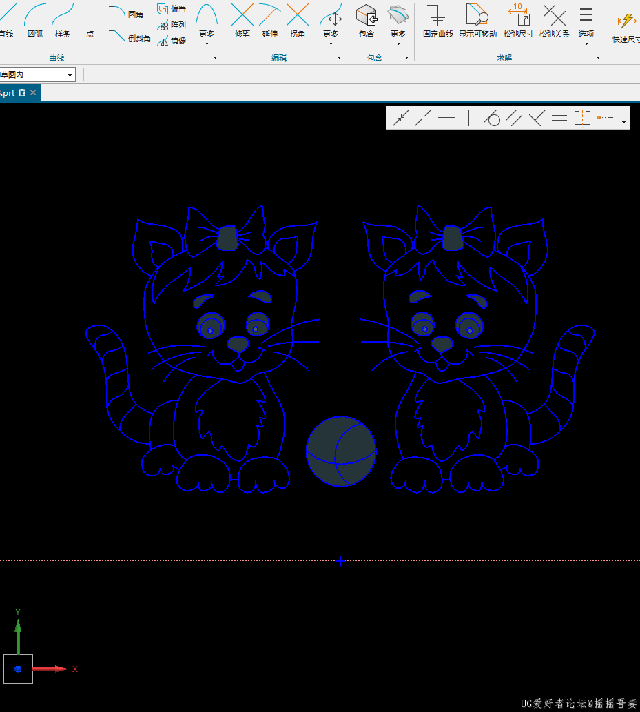

UG2306草图,画朵花,想往旁边移动再复制一个同样的花朵,但是没有找到复制移动功能,只有阵列,谁知道怎么复制?我想精准复制,比如X10Y-6.5

 楼主| 发表于 2023-8-18 11:22:30 | 显示全部楼层
有情感的NPC 发表于 2023-8-18 10:36
选中要复制的线 按住ctrl键拖动复制

发表于 2023-8-18 11:51:10 | 显示全部楼层
摇摇吾妻 发表于 2023-8-18 11:22
但是不能精准尺寸,X移动8.3毫米,Y-6.2毫米,难道要重新再标注吗?我想在移动的时候输入数据
挺有艺术细胞的{:smile:}

发表于 2023-8-19 22:14:43 | 显示全部楼层
摇摇吾妻 发表于 2023-8-19 21:50
UG4.0都有,草图里面画的曲线可以复制,新版本取消了吗?
选中要复制的曲线,右键点击曲线-复制或CTRL+C,然后空白处右键-粘贴或CTRL+V,在动态方式下分别点击X或Y轴箭头,输入要移动的距离,确定即可。

 楼主| 发表于 2023-8-20 10:16:21 | 显示全部楼层
whinnyjia 发表于 2023-8-19 22:14
选中要复制的曲线,右键点击曲线-复制或CTRL+C,然后空白处右键-粘贴或CTRL+V,在动态方式下分别点击X或Y ...
嗯,复制变换功能埋藏得这么深,还是觉得没以前的好用
