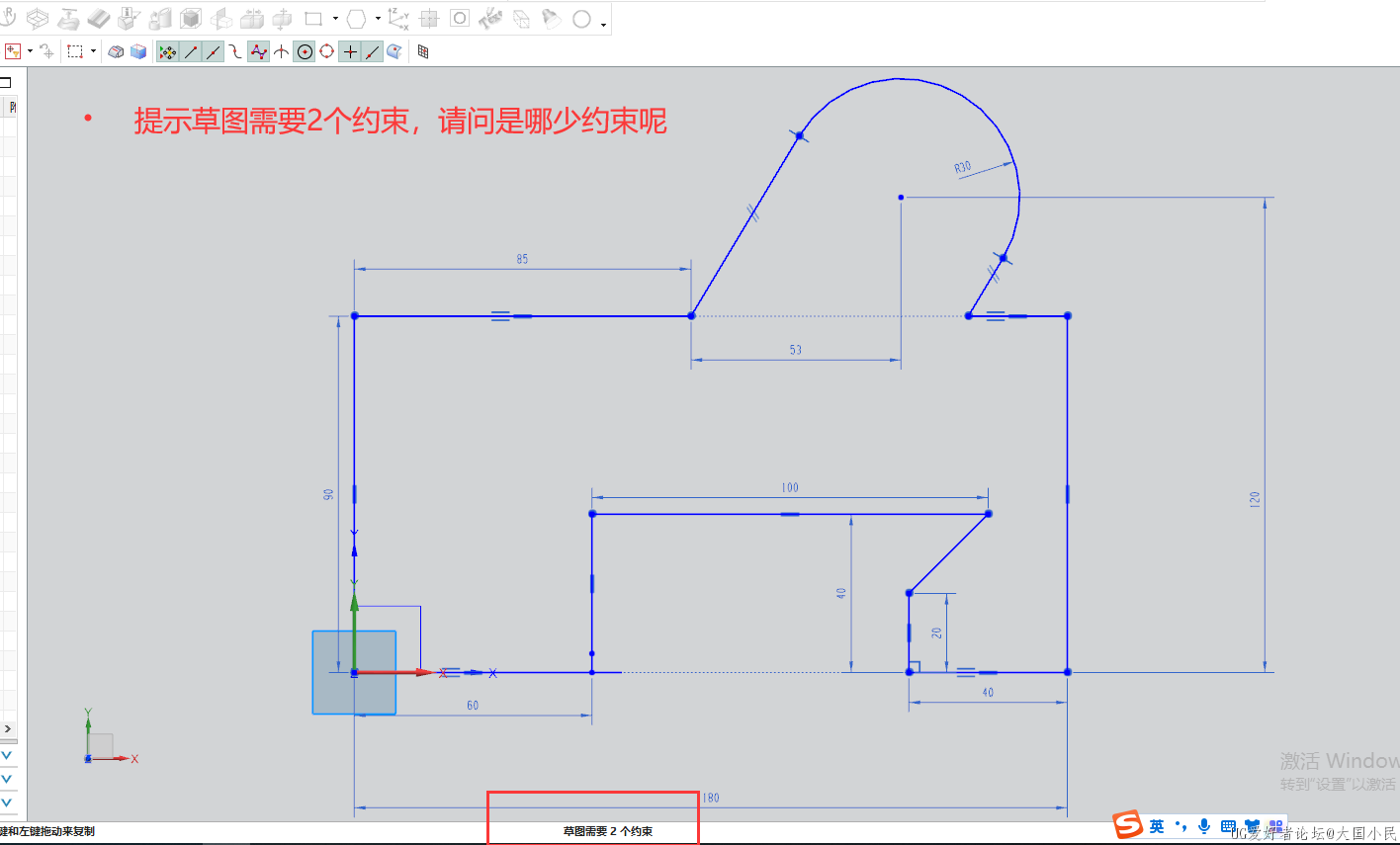

大佬们  标注完尺寸后提示还需2个约束,找半天没找到,请问到底是哪里少了约束呢?有啥窍门或者方法吗

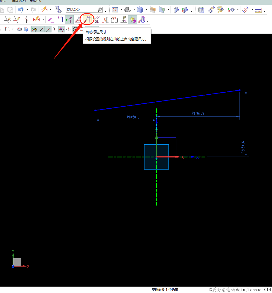

旧的草图模式,有个连续自动标注,按一下就好。但是新草图模式好像是没有这个连续自动标注,可惜了。

发表于 2023-8-25 15:18:24 | 显示全部楼层
图片上   草图需2个约束   上面有一个线段,这个线段需要2个约束

发表于 2023-8-25 15:21:52 | 显示全部楼层
60尺寸的那根线右边多了个线段那里没有标注,应该是多余线段。然后垂直上去的时候那根直线应该是单条,你画了两根。

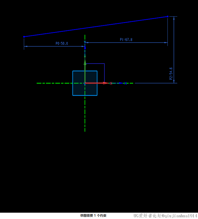

发表于 2023-8-25 15:37:17 | 显示全部楼层
全选→自动标注尺寸,你会发现颜色不一样

发表于 2023-8-25 15:40:32 | 显示全部楼层
按快捷键D或C只要是红色部分就是没有约束好的地方

发表于 2023-8-25 15:56:33 | 显示全部楼层
少两个角度尺寸

发表于 2023-8-25 17:10:19 | 显示全部楼层
拖动一下图形,哪里变形了哪里就缺少约束

发表于 2023-8-25 18:58:52 | 显示全部楼层
按键盘C键,图形就会显示你哪里缺少约束

发表于 2023-8-27 20:13:22 | 显示全部楼层
键盘按D键,暗红色的线条或者点就表示缺少约束
