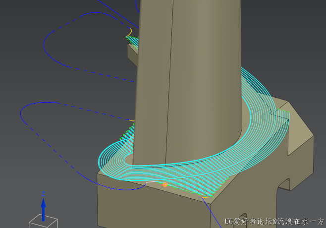

ug那边已经做出好几种了!我想看看mc软件有没有大神能您出这样的看看牛皮的刀路五轴绕叶片冠相冠面的!UG能出吗??https://www.ugsnx.com/thread-334978-1-1.html
(出处: UG爱好者)
这是ug板块的效果

這樣行否?   螺旋雙向無進刀痕 一操作....短距離維持切削 長距離斷開  這意思?

 楼主| 发表于 2023-8-27 08:18:40 | 显示全部楼层
这是我目前看到最好的刀路.MC66怎么操作的这个.什么什么命令

 楼主| 发表于 2023-8-27 09:01:42 | 显示全部楼层
2022版本有这功能吗

发表于 2023-8-27 15:03:41 | 显示全部楼层
这个操作有点骚气

发表于 2023-8-27 15:39:46 | 显示全部楼层
有...綜合智能....
NX也能出一樣效果 用連結 只是會抬刀 比MC麻煩點  MC可以直接過渡...
