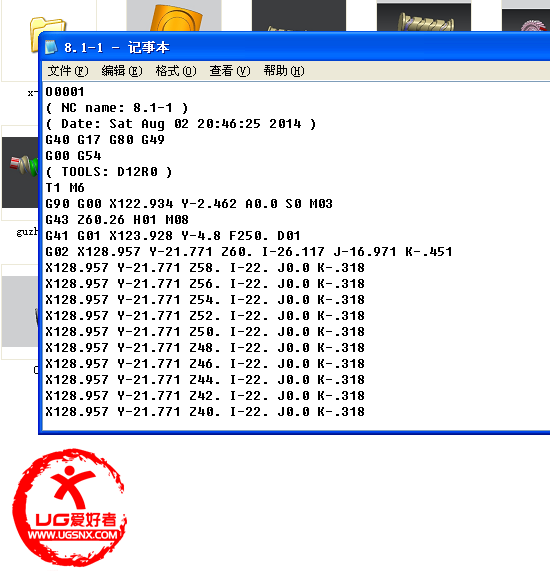

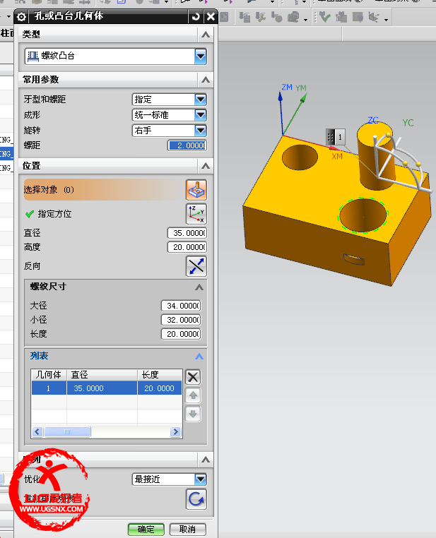

看了好多人 不知道怎么铣螺纹 做了个  公制的 内螺纹 外螺纹  和  NPT  的  可是传不上去(我也不知道怎么传)

发表于 2014-8-2 00:22:22 | 显示全部楼层
关键是后处理出来程序,是G02或者G03  而不是G01。

 楼主| 发表于 2014-8-2 20:56:12 | 显示全部楼层
那不是肯定的吗

发表于 2014-9-12 22:08:19 | 显示全部楼层
老叶 发表于 2014-8-1 21:53
论坛右上角,附件上传和下载方法。
求助   NPT锥形螺纹怎么弄啊   做出来 咋不是锥形的啊

发表于 2017-4-14 20:06:19 | 显示全部楼层
锥螺纹不知如何用UG编
