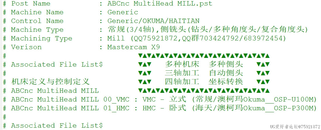

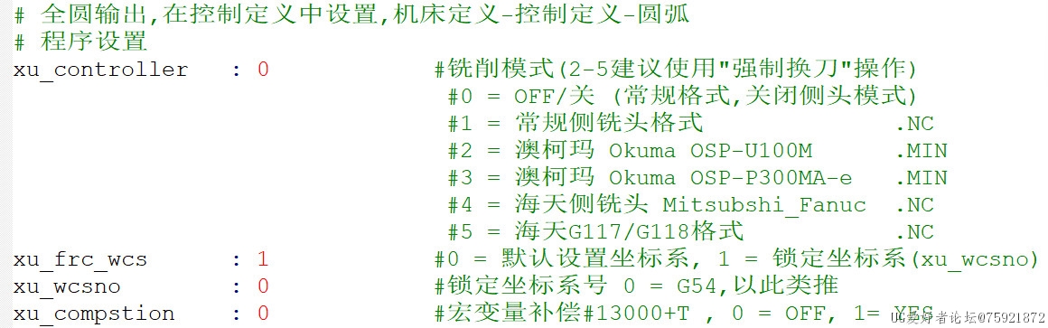

澳柯玛OKUMA OSP-U100,  OSP-P300;
海天 坐标转换G65,  G117/G118;
通用格式 侧铣头后处理;
OSP-U100 和 海天 坐标转换G65,有一定使用时间,非免费,其他格式免费;
同时更新3/4轴立卧通用后处理X9/2022

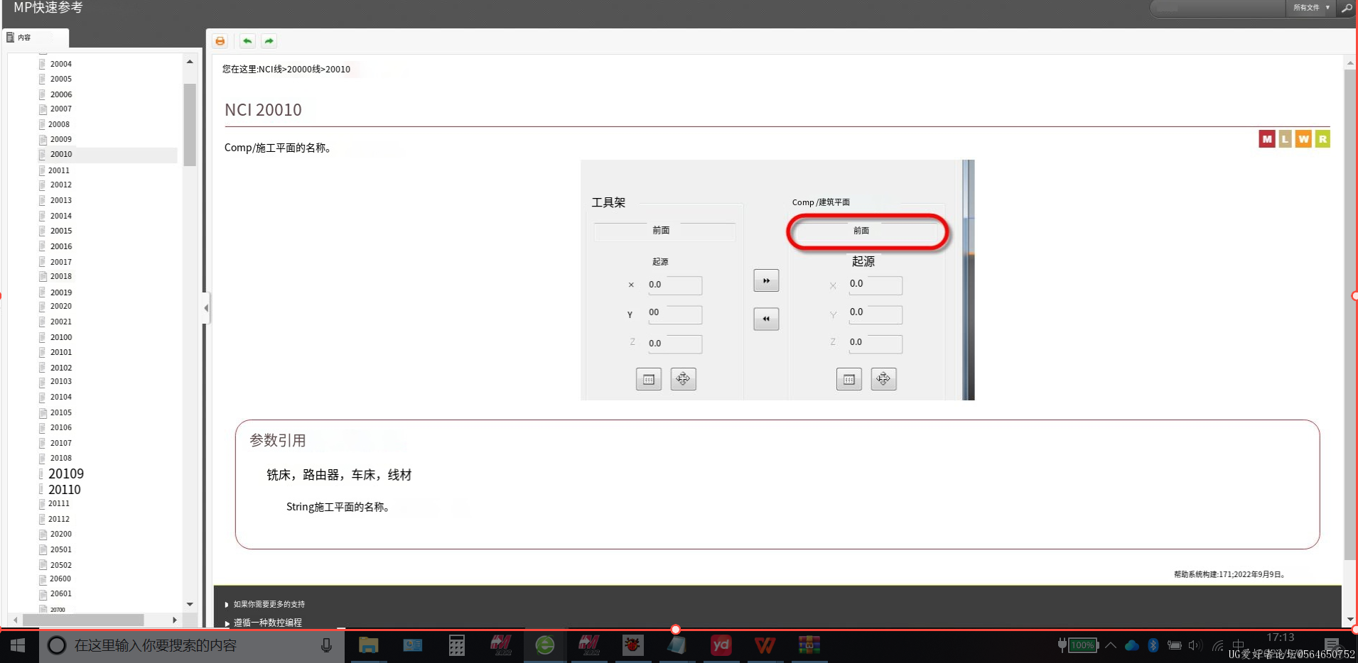

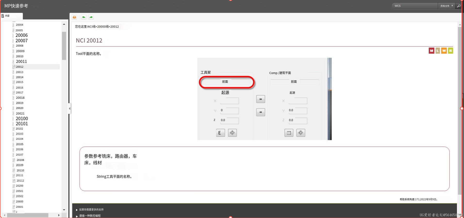

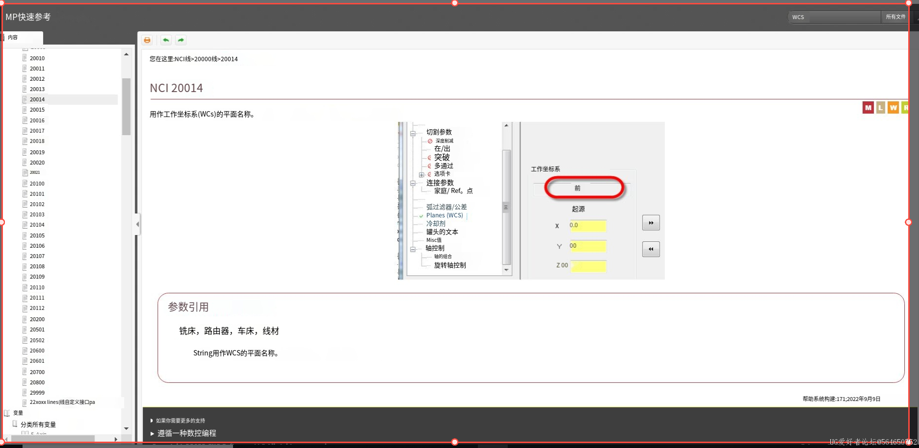

大师 请教个问题 编四轴 后处理怎么判断平面 工作坐标系 不是俯视图  刀具平面和绘图平面不相同 报警提示
866
13060
 楼主| 发表于 2023-9-3 16:08:22 | 显示全部楼层
参数有不少,刀具平面和绘图平面简单的有tlplnno$ cplnno$,当然还需要更多参数,这2个可以作为简单的判断,wcs平面要别的参数,论坛里有mp  documents的PDF,可以在PDF里面查找相关参数WCS Plane Tplane Cplane

发表于 2023-9-3 17:35:27 | 显示全部楼层
75921872 发表于 2023-9-3 16:08
参数有不少,刀具平面和绘图平面简单的有tlplnno$ cplnno$,当然还需要更多参数,这2个可以作为简单的判 ...
找到这些  那个是WCS变量

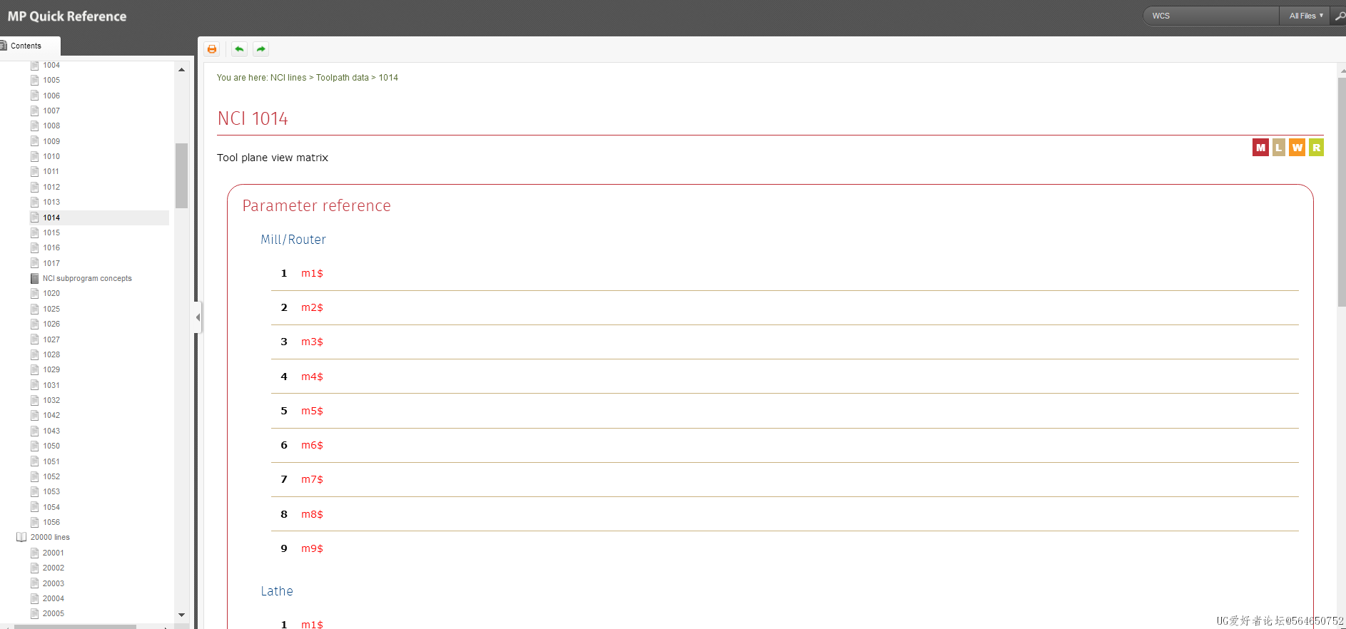

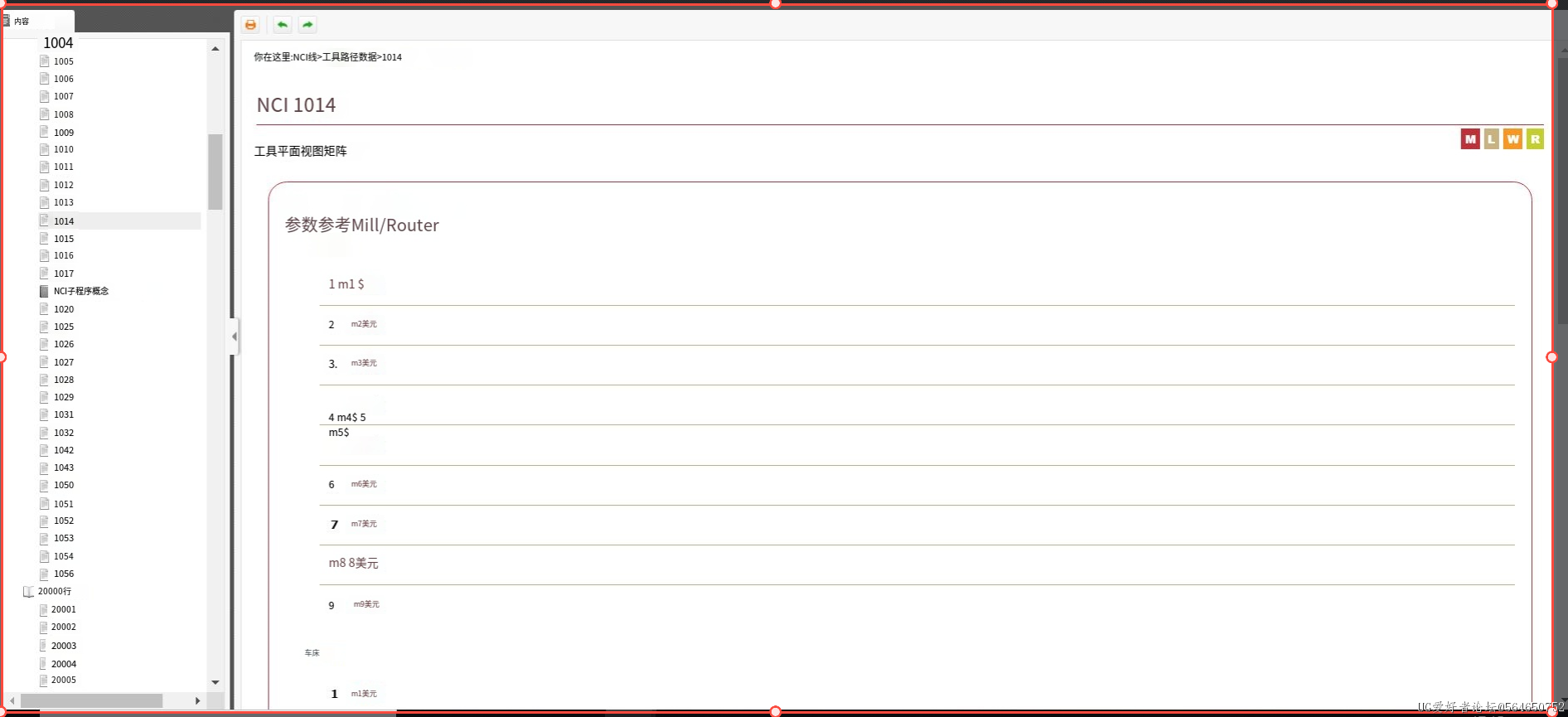

 楼主| 发表于 2023-9-3 18:12:49 来自手机 | 显示全部楼层
564650752 发表于 2023-9-3 17:35
找到这些  那个是WCS变量
那些参数是平面名称,可以用那个矩阵参数,m1-m9的,有个图片显示对照视图的

发表于 2023-9-3 18:34:12 | 显示全部楼层
找到这些  那个是WCS变量
還有這種資料? 方便分享一份嗎? 也想要...{:}
版塊搜索mp  documents 沒找到半個結果來
