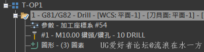

想通过G68.2 P1 X Y Z I J K 来进行坐标旋转,卡在了如何取得XYZ这里,取得XYZ的值,新建加工平面就不需 ...
G68.2...5軸用的?  我沒用過這指令......老哥今天好像沒上來
我剛試了下...是要這3個數據嗎?   還是Tplane與wcs...2個之間的差值 ?  5軸不懂{:sweat:}

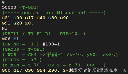

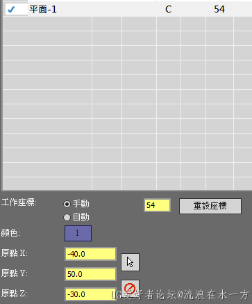

我剛試了下...是要這3個數據嗎?   還是Tpla ...
是的 ,不是5轴,用在侧铣头上面,我需要取得刀具平面原点,以这个点旋转坐标系,来加工侧面,我要的就是你这个后处理注释上面的原点坐标

是的 ,不是5轴,用在侧铣头上面,我需要取得刀具平面原点,以这个点旋转坐标系,来加工侧面,我要的就是 ...
側頭丫 !!!........老哥這帖就是他自己做側頭專用的後處理  老哥的後處理不用嗎?

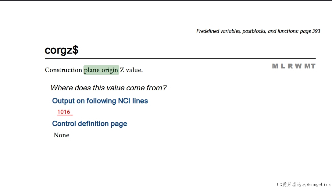

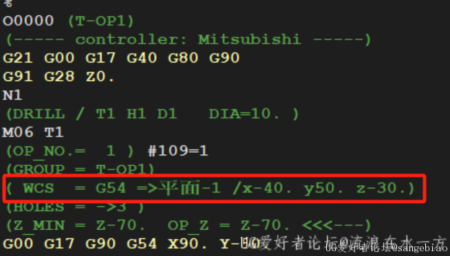

仔细查了一文档,找出来了,通过 corgx$ 读取构造平面原点 X 值
corgx$ 读取.....第一次見
13.4347   這數值是固定這樣打嗎 ?{:shocked:} 怎這麼複雜...
那y怎打數值?

乱码了估计,{:sweat:}   corgx$ , corgy$, corgz$, 对应XYZ
