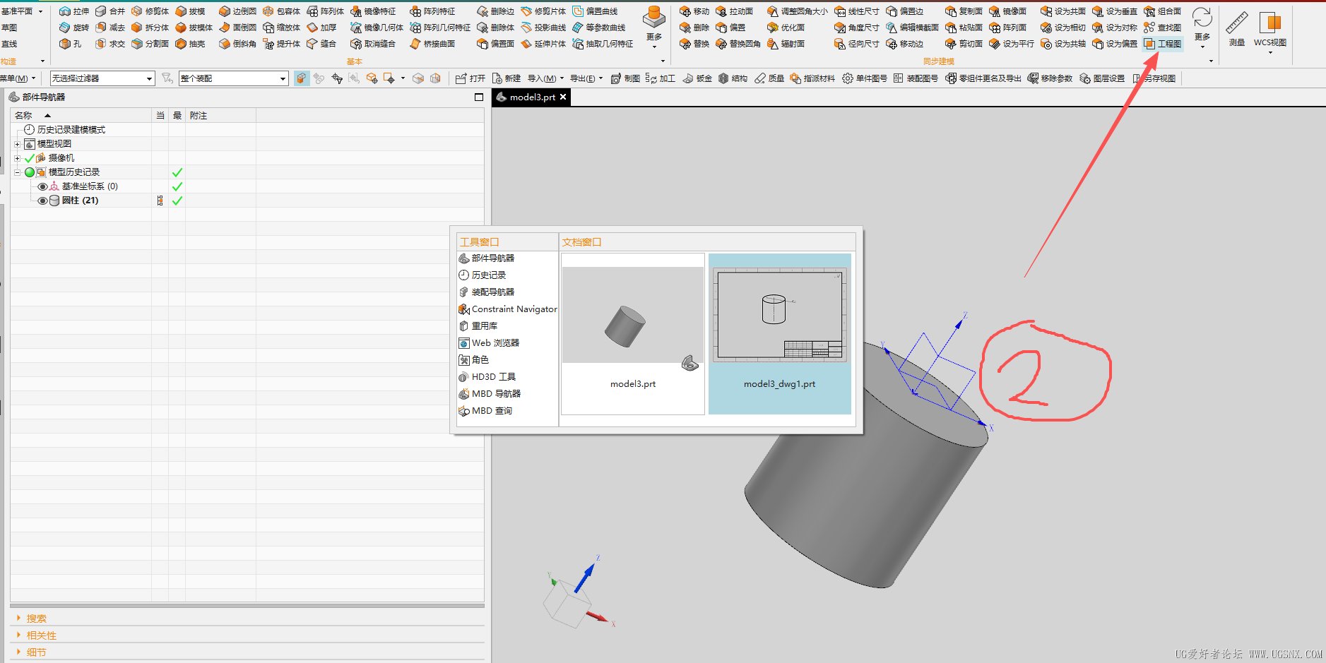

[求助] 各位大神,NX能像SW一样通过装配体,直接打开工程图吗
482
9456
9456

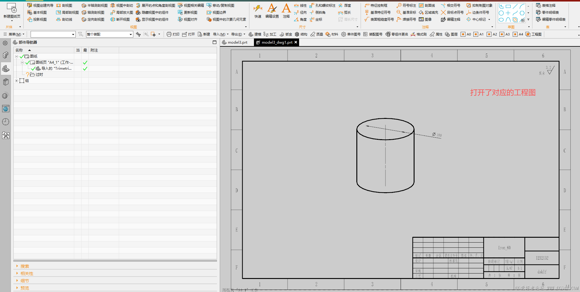

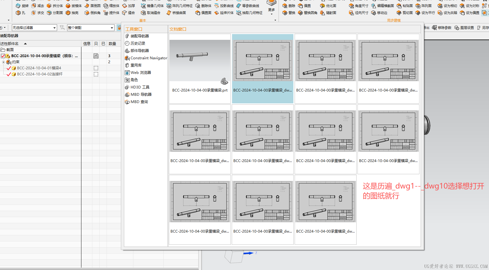

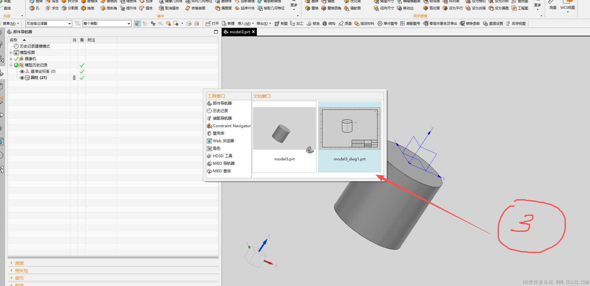

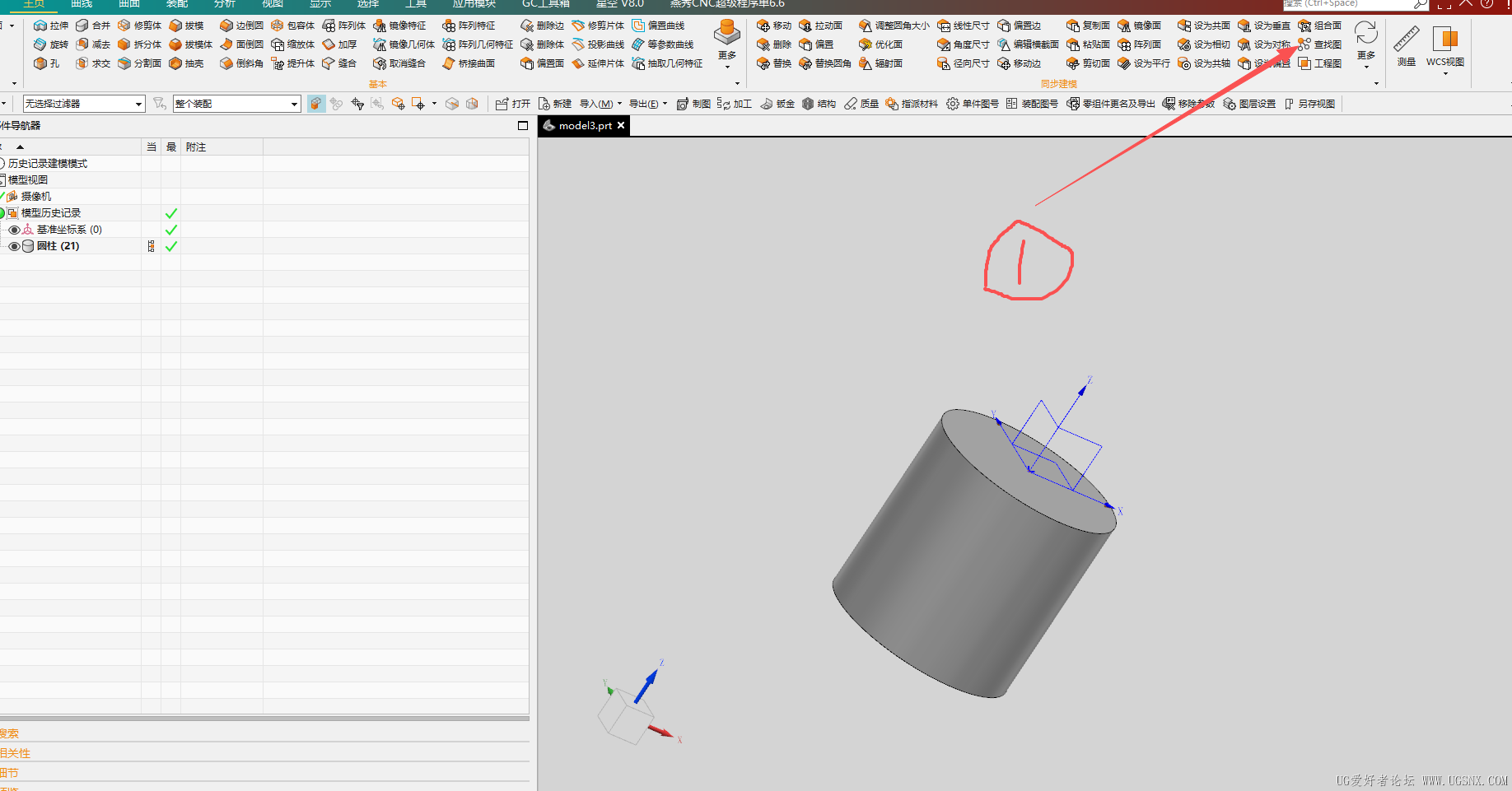

 楼主| 发表于 2026-8-22 10:25:05 | 显示全部楼层
自己回复一下吧,写了个脚本,通过脚本,在建模模式下,去这个模型的文件夹历遍_dwg1到_dwg10,并且都打开,如果只有一个_dwg1,那打开的就是一个文件,没有_dwg1,则输出弹窗报警,然后在视图-窗口-切换窗口选择要用的工程图就行了,SW是右键打开工程图,鼠标点击两下,现在我是点三下鼠标,本人水平有限,只能以这种拙劣的方式实现类似功能了,以后有好办法,继续在搞。[/img]

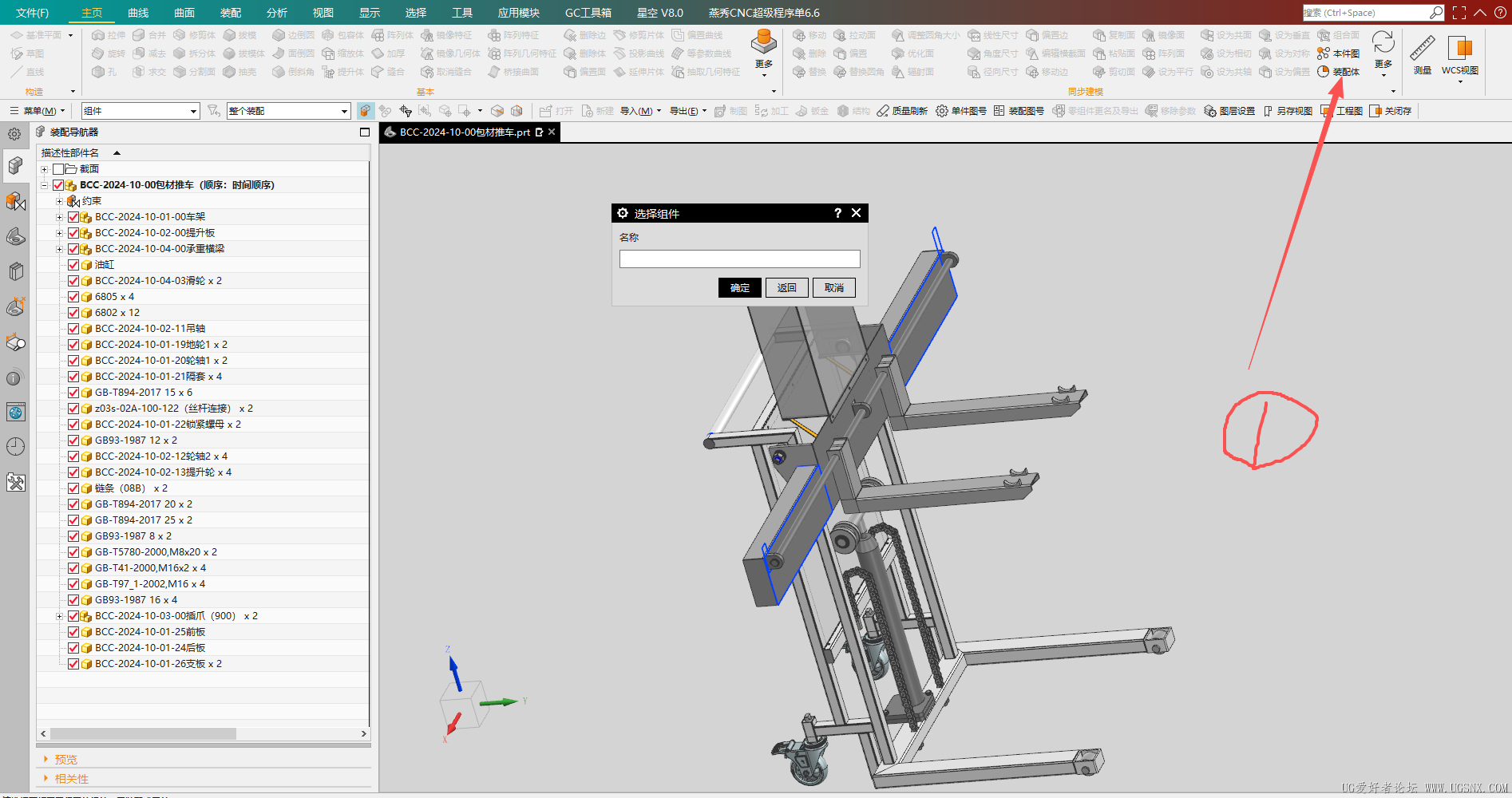

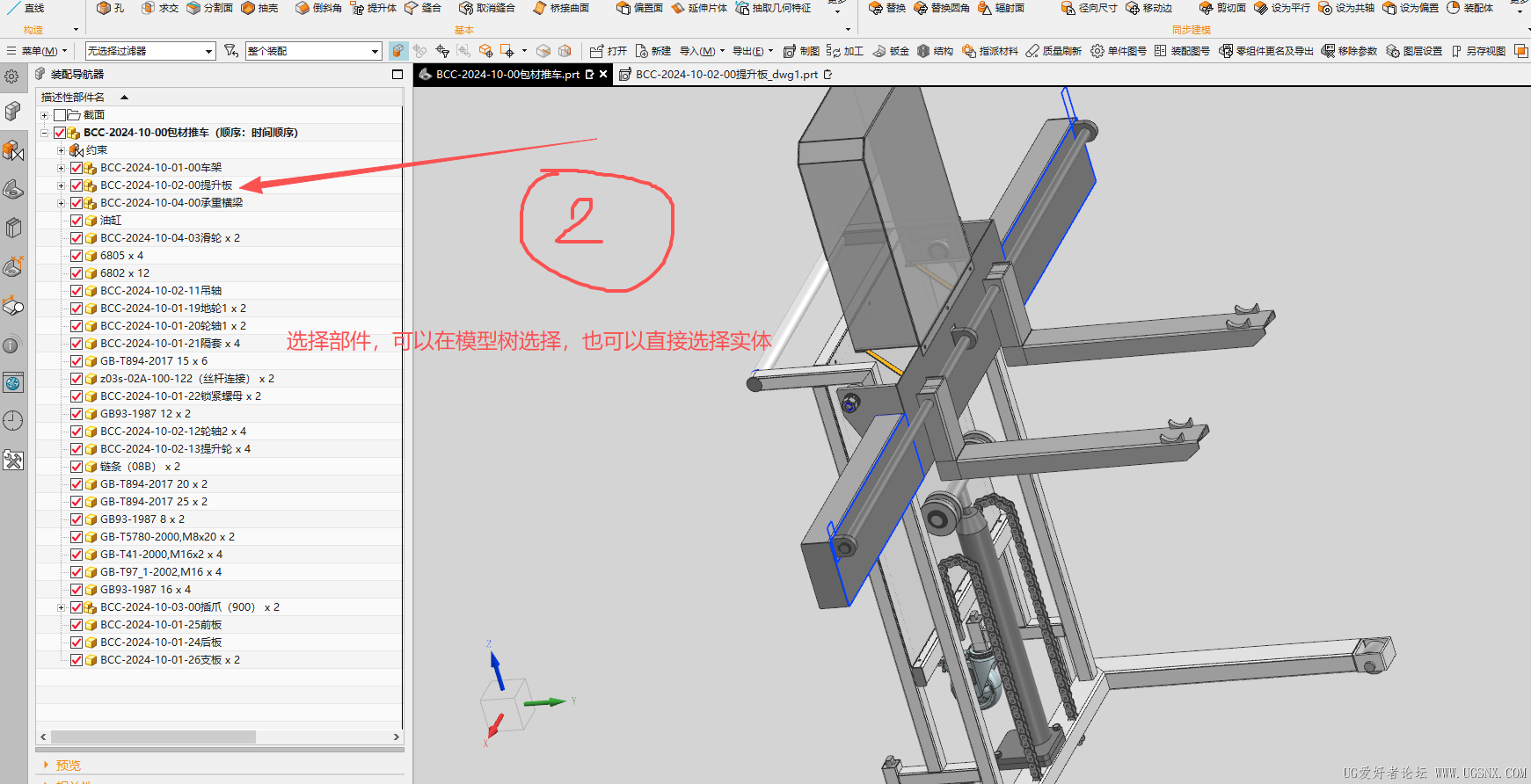

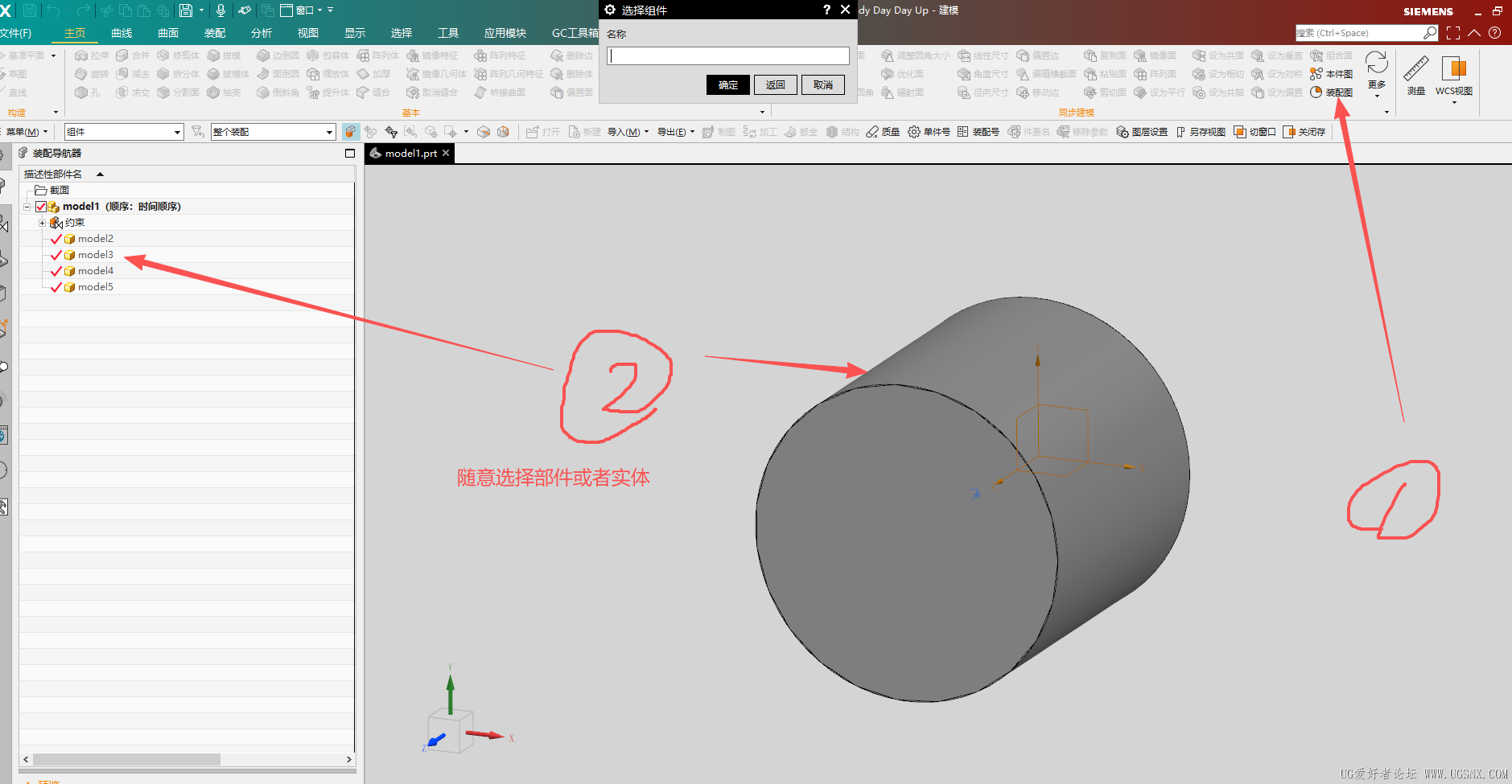

 楼主| 发表于 2026-8-22 15:36:39 | 显示全部楼层
之前的是打开当前建模的,这个是打开装配模型树下,任意装配体的工程图,鼠标点击4下,这功能总比没有强点,哈哈哈。

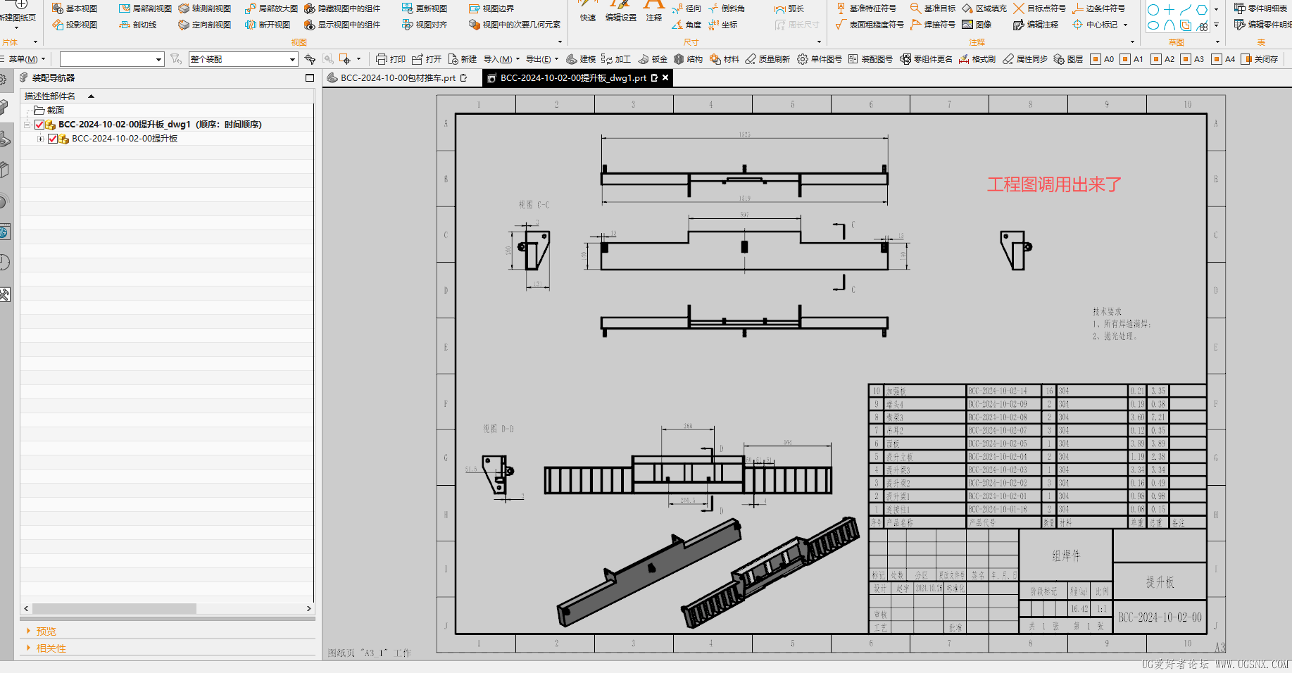

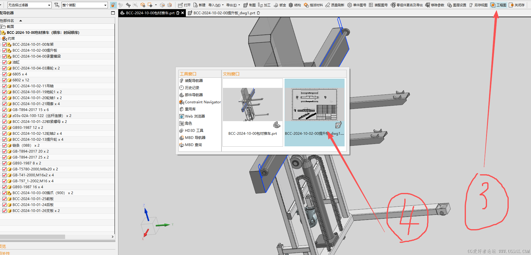

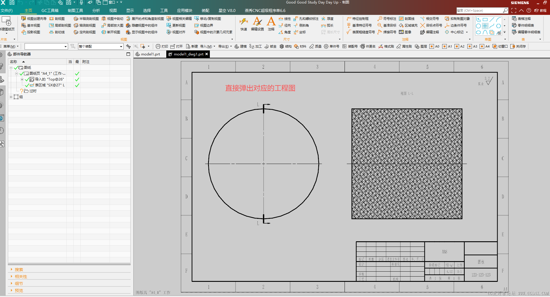

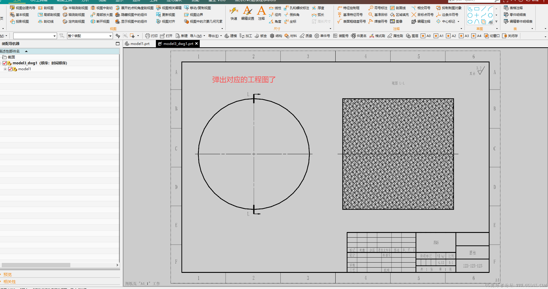

 楼主| 发表于 2026-8-25 08:59:06 | 显示全部楼层
最终版来了,单件点击一下本件图,直接在右面窗口弹出对应的工程图,装配组件点击一下装配图,也是直接在右面窗口弹出对应的工程图,主打一个不愿意去文件夹一个一个找。

发表于 2026-8-25 11:23:33 | 显示全部楼层
厉害,需要在同一个文件加吗?或者文件名称有要求吗。就是图纸文件名称和部件文件名称没有关系,任意起名。

 楼主| 发表于 2026-8-25 15:39:46 | 显示全部楼层
白色治愈之风 发表于 2026-8-25 11:23
厉害,需要在同一个文件加吗?或者文件名称有要求吗。就是图纸文件名称和部件文件名称没有关系,任意起名。 ...
图纸都是_dwg1后缀,都是一个文件夹就行,想用别的后缀,也可以随时改
