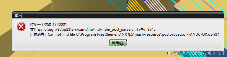

大佬 救救弟弟吧   附上后处理文件,没有pui
FANUC-OK.rar (38.77 KB, 下载次数: 6)
3+2AB轴
买的二手机床提供的后处理

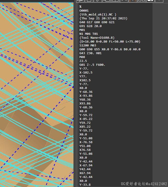

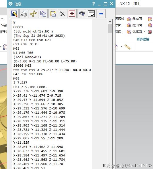

12.0和2306都试了下,不报警啊 FANUC-OK.zip (52.71 KB, 下载次数: 6)

 楼主| 发表于 2023-9-21 21:07:02 | 显示全部楼层
a42412482 发表于 2023-9-21 20:38
12.0和2306都试了下,不报警啊
我用了8.5和10.0都处理报错

 楼主| 发表于 2023-9-21 21:49:07 来自手机 | 显示全部楼层
12.0和2306都试了下,不报警啊
我用了8.5 10.0都报错
明天搞个12.0试试
