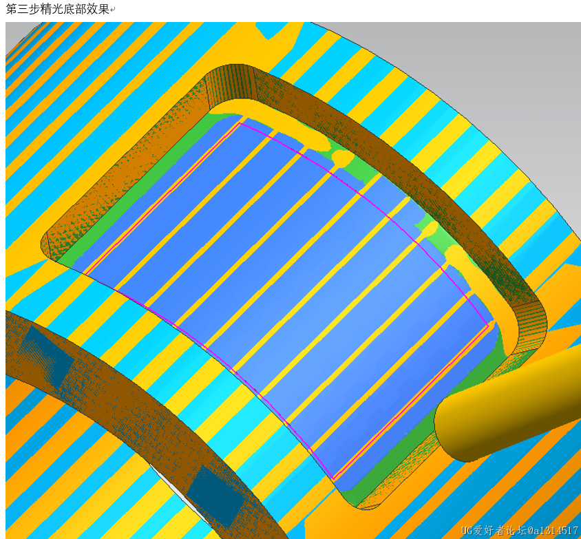

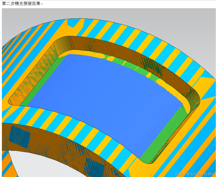

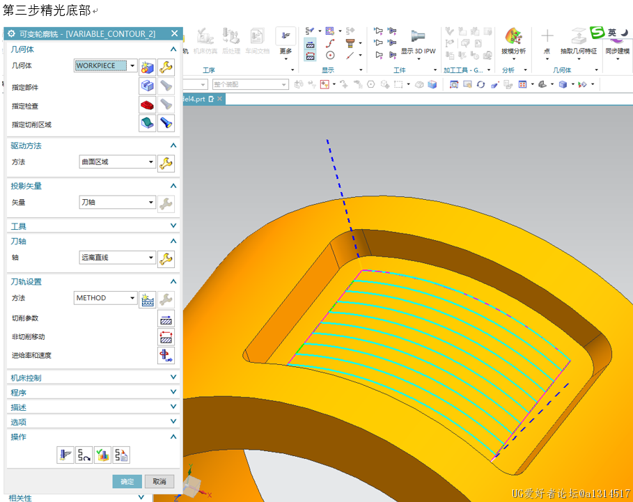

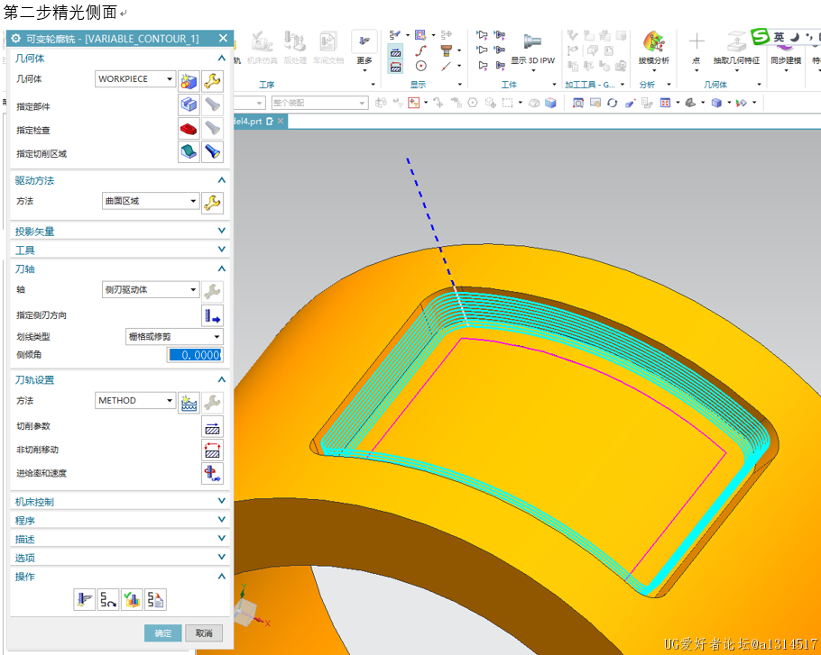

以下是我的做法。四五轴也是刚学,做得不好还请群里的高手来指点一下!!!!!!!
_model4.prt
738.18 KB, 下载次数: 10, 下载积分: G币 -1

 楼主| 发表于 2023-12-17 20:59:03 | 显示全部楼层
为什么点了一下生成,变成图片上那样了?好像里面没改什么东西
183
3614
3614
发表于 2023-12-18 19:50:45 | 显示全部楼层
你这刀路不能用的,会撞机

发表于 2023-12-18 21:08:44 | 显示全部楼层
用一把大一点的刀,四轴相对于驱动体,铣侧壁,看能不能一起吧凹槽铣掉
