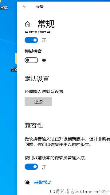

奇葩!这个旋转角度输不进去    英文输入法也不行   数字只有4可输进去    字母又可以!这是中了什么邪了
今天特意用2024一整天 沒有提取不出實體面線框的情形 一切正常....
輸入法問題 前幾個版本就修正好了 ....
最近3個帖說的2024bug  我怎試都是正常....
2024我目前用就是機台模擬很容易掛掉 要重啟...其他倒還好

发表于 2023-10-9 23:23:27 | 显示全部楼层
输入法看了下以前就设置过兼容     不知道还有什么原因
2349
15224
发表于 2023-10-9 23:39:51 | 显示全部楼层
輸入法前幾版就修正了...我是早取消兼容性了
真的不太清楚 最近說的2024 bug  我都沒問題....
我只是i3舊機{:shy:}  看來...備配太好也是種過錯...{:titter:}
43
823
17692
VIP会员
发表于 2023-10-10 00:37:22 | 显示全部楼层
我只是i3 ...
终于解决了  把c盘my   mastercam2024删了就正常了
