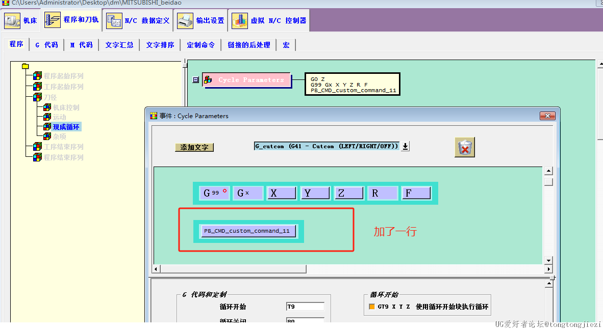

 楼主| 发表于 2023-11-2 10:53:49 | 显示全部楼层
359553690 发表于 2023-11-1 21:27
G98不是直接抬到安全高度,
对啊,我在一个打100多个孔,让后要到另一个面打100多个孔,所以安全高度要设定高些,否者工件转动时会撞到,但钻孔又不能抬太高,平常都手工加,想用后处理一次做出来

发表于 2023-11-7 19:01:49 | 显示全部楼层
tongtongjiezi 发表于 2023-11-2 10:53
对啊,我在一个打100多个孔,让后要到另一个面打100多个孔,所以安全高度要设定高些,否者工件转动时会撞 ...
我大概明白你的意思了,就是G98抬到你前面给的Z值数值,不会抬到安全平面去。但加工完最后一个孔又抬到安全平面,是这么个意思吗?

 楼主| 发表于 2023-11-8 07:54:26 | 显示全部楼层
359553690 发表于 2023-11-7 19:01
我大概明白你的意思了,就是G98抬到你前面给的Z值数值,不会抬到安全平面去。但加工完最后一个孔又抬到安 ...
对,就是这个意思
538
5158
5158
发表于 2023-11-8 10:32:18 | 显示全部楼层
那你前面的孔输出G99 最后一个孔输出G98不就行了
105
3328
3328

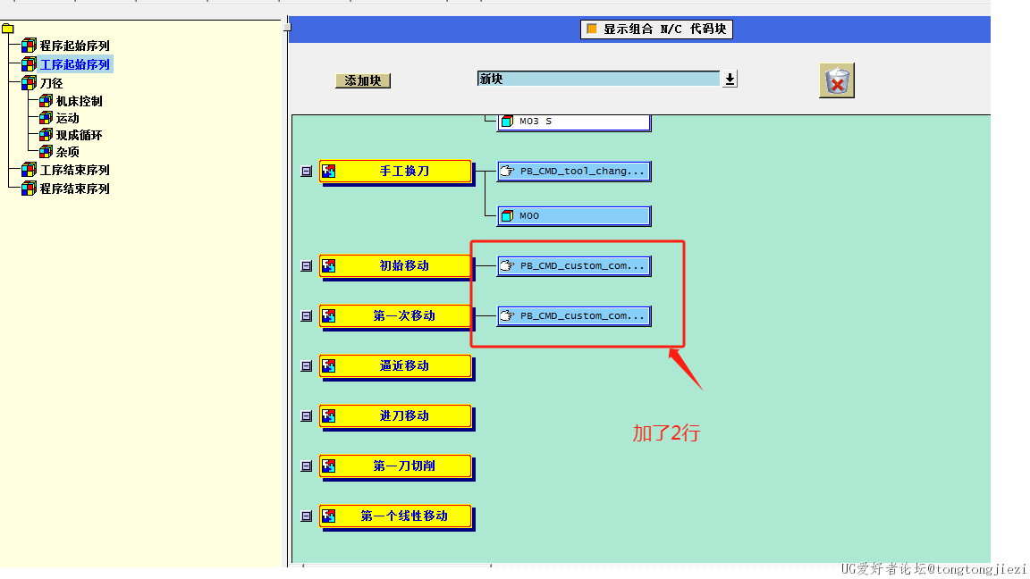

 楼主| 发表于 2023-11-8 16:23:47 | 显示全部楼层
我都是手工在安全高度下一行加一个Z值,我想直接用后处理实现,淡描幸福老师的后处理可以实现,但我还有其他系统的后处理想改一下,我不知道他改了哪些地方

发表于 2023-11-8 16:46:44 | 显示全部楼层
tongtongjiezi 发表于 2023-11-8 16:23
我都是手工在安全高度下一行加一个Z值,我想直接用后处理实现,淡描幸福老师的后处理可以实现,但我还有 ...
我没改哪呢。后处理我没保存。原档就给你了呀!应该是前面声明一个变量的问题,你仔细看下!
