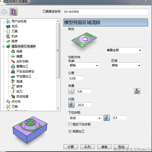

一般整体侧围编程1粗63R8刀,2粗35R6刀,3粗30R15刀   但是2粗和三粗的计算时间真的是太长了    有时要8个小时     有啥好办法吗

我们企业就是做汽车格栅门板的 计算速度都蛮快的 前提条件
第一:电脑配置要求至少在intel的10700K以上(推荐11700k或11900k) amd的要5800x以上(推荐7900x或7950x) 内存64GB起步(四通道频率3200mhz)显卡图形最低P2200
第二:将数据导出为STEP214或APA242 格式为STP的 再使用PowerShape 2017处理修复一下图形(如果没有用2022也能将就,不推荐其他版本)
第三:假刀路毛爬结合 区域分解 计算公差调整
做到以上三步基本计算2米X2米的模具最慢也就1-2小时
配置可以参考之前我发的帖子
区域分解就是大模具应该开粗左右分开算
计算公差举个例子 你留0.5mm余量 大刀公差可以放到0.05mm   你留0.4mm 大刀公差可以放到0.04左右 还有一个残留的公差和步距都是跟你使用的最小刀具有关

2017版本以前的都慢,用2021-2023的效果不错

嗯    是这样   侧围还要大些    一般都在4M长左右    整体算起来2017慢死了    一等就是1天    感谢提供意见

好的   我抽空搞个2021试试

是powermill2017
