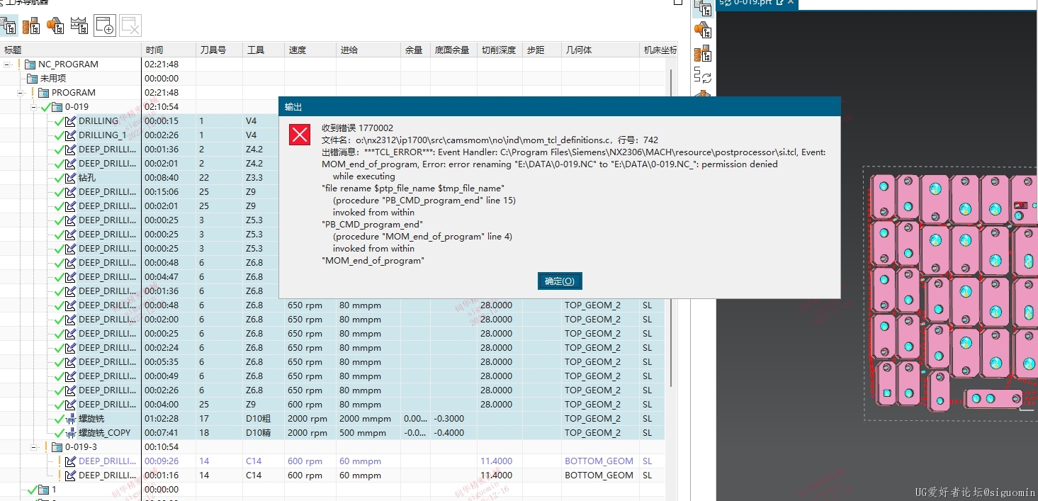

[求助] 求助三轴后处理开头添加刀具最深信息,有时候报警,有时候不报警
273
10539
发表于 2023-12-16 08:34:30 | 显示全部楼层 |阅读模式
三轴后处理开头添加刀具最深信息,有时候报警,有时候不报警,每次要后处理多次才能生成程序,有哪位大神可以解决这个问题?
