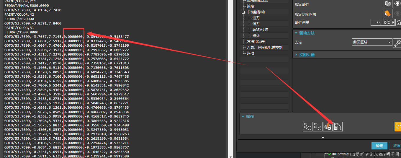

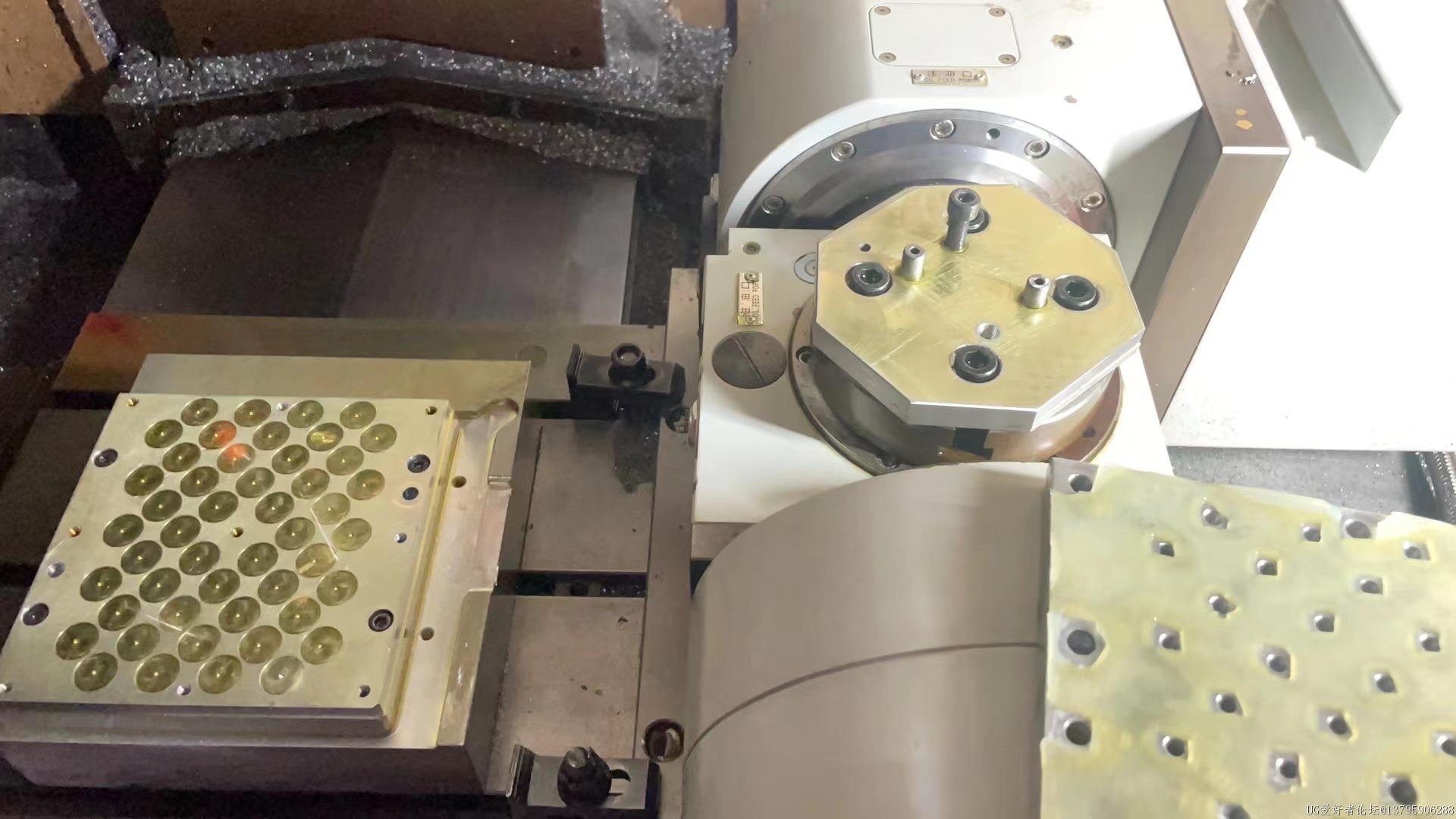

我有一台五轴四联动小转台,BC轴,B轴旋转限制B+120,B-90度。现在搞不懂应该怎么在UG上设置才能确定我的程序是五轴四联动,而不是五轴五联动,而且保证角度不超出限制。
如今我的转台只能 26527a96dc2808d941911a6a0c06e79.jpg 做一些定轴和打 87300e7ef7cb3a5caaafdd651ee7c7c.jpg 孔,有点浪费了。

发表于 2023-12-25 09:22:35 | 显示全部楼层
回帖奖励 +2 G币
看策略  只要有一栏无数值   就是四联动   如果都有数值   就是五联动
670
17679
发表于 2023-12-25 09:23:23 | 显示全部楼层
回帖奖励 +2 G币
锁定一个轴,后处理加个检测

 楼主| 发表于 2023-12-25 11:24:29 | 显示全部楼层
这个方法我明白了,但是现在除了四轴策略,其他多轴编程该如何保证生成的是四联动呢,如果每次看到这个表格五列都有数值,该怎么去调整呢?角度限制只能通过后处理吗?

 楼主| 发表于 2023-12-25 11:26:26 | 显示全部楼层
w810611252* 发表于 2023-12-25 09:23
锁定一个轴,后处理加个检测
那么改如何锁定一个轴呢?

发表于 2023-12-25 13:16:17 | 显示全部楼层
回帖奖励 +2 G币
13795906288 发表于 2023-12-25 11:26
那么改如何锁定一个轴呢?
这个就需要更改刀轴控制了啊

发表于 2023-12-25 13:20:41 | 显示全部楼层
回帖奖励 +2 G币
更改刀轴控制

发表于 2023-12-25 13:36:31 | 显示全部楼层
回帖奖励 +2 G币
主要是编程的时候要考虑机床的功能是否能实现,再 加上后处理,在实际加工中联动还是很少的,定轴为主吧
