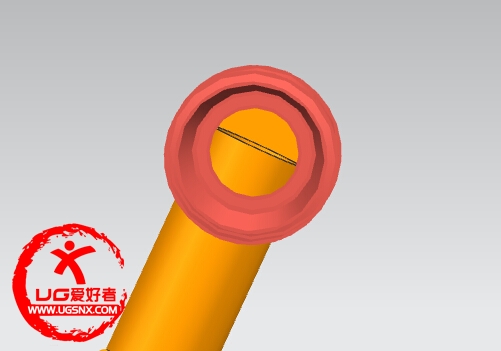

孔中间存在其他部件的一部分,怎么删除??????
删不了 或者使用哪个命令

用修剪体或替换面

果断替换面,常用的很

求和后删除面或者替换面
或者做个面修剪体或者拆分体都可以

修剪啊,拆分啊,看你用哪个,都可以,
