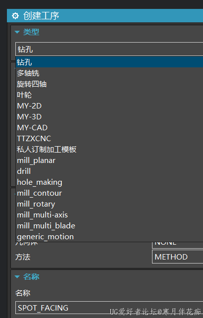

UG建加工模版怎么样才能设置中文名称?

打开这个文件夹D:\Program Files\Siemens\NX2312\MACH\resource\template_set里面的cam_general,改好后另存为ansi格式,就可以用中文名了。 屏幕截图 2024-01-07 150738.png 屏幕截图 2024-01-07 150809.png 屏幕截图 2024-01-07 150936.png

这方法用了,进去模版就报警。哎!

1741496056 发表于 2024-1-7 21:31
这方法用了,进去模版就报警。哎!
你什么版本?
