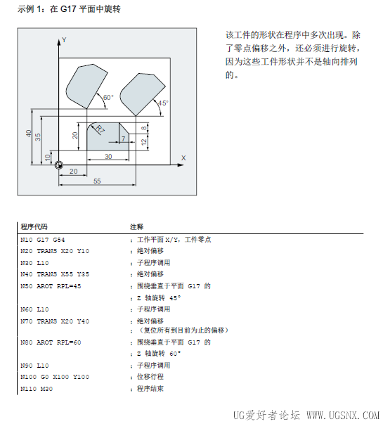

[求助] 西门子的编程怎么旋转啊

 楼主| 发表于 2025-9-12 16:41:25 | 显示全部楼层
白色治愈之风 发表于 2025-9-12 16:38
一直用的是rot 和arot,不过这是三轴上用的。
但是这个只能在坐标原点旋转哎,CYCLE800可以,但是有的系统版本没有

发表于 2025-9-12 16:58:18 | 显示全部楼层
不是呀,在哪旋转都可以

发表于 2025-9-12 17:06:50 | 显示全部楼层
比如 trans x100 y50
arot rpl=30

 楼主| 发表于 2025-9-15 09:29:34 | 显示全部楼层
白色治愈之风 发表于 2025-9-12 17:06
比如 trans x100 y50
arot rpl=30
这个是平移后原点旋转,不是任意点旋转哦

发表于 2025-9-15 09:38:08 | 显示全部楼层
你试过了吗 ,第二行代码是arot rpl=30 而不是 rot rpl=30

 楼主| 发表于 2025-9-15 11:16:36 | 显示全部楼层
你这旋转点都没指定哦,加A只是增量吧?

发表于 2025-9-15 11:44:04 | 显示全部楼层
你是试过了不行还是没有试,只是看代码觉得不行。

 楼主| 发表于 2025-9-15 13:30:35 | 显示全部楼层
TRANS和rot一起用过,增量的没用过,关键是都压根没有指定旋转点

发表于 2025-9-15 13:43:12 | 显示全部楼层
我说的是,trans 和 arot一起用,如果先输入trans 在输入rot 那么rot就会把trans取代。如果用trans之后用arot 那么就是可以叠加使用。我以前用过西门子8140d,就是这么用的。
