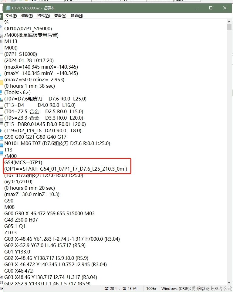

powermill2023怎么多工位编程? 后处理后我想让他第一个坐标输出G54  第二个坐标输出G55 以此类推  应该怎么解决

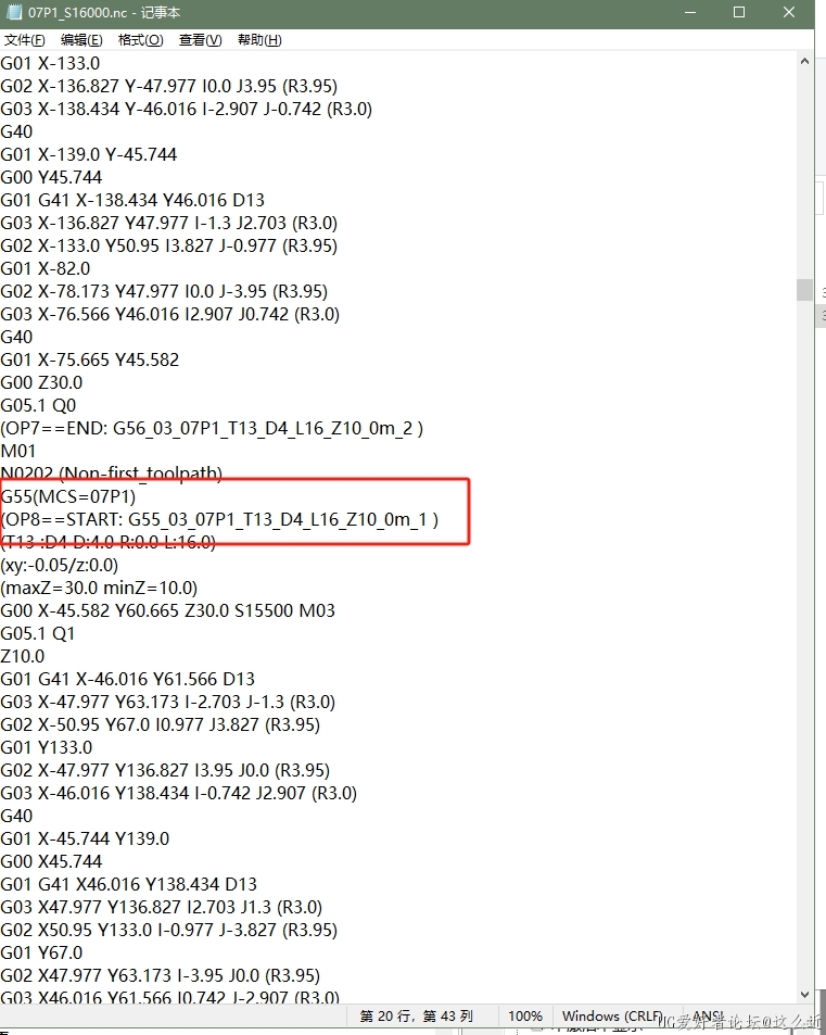

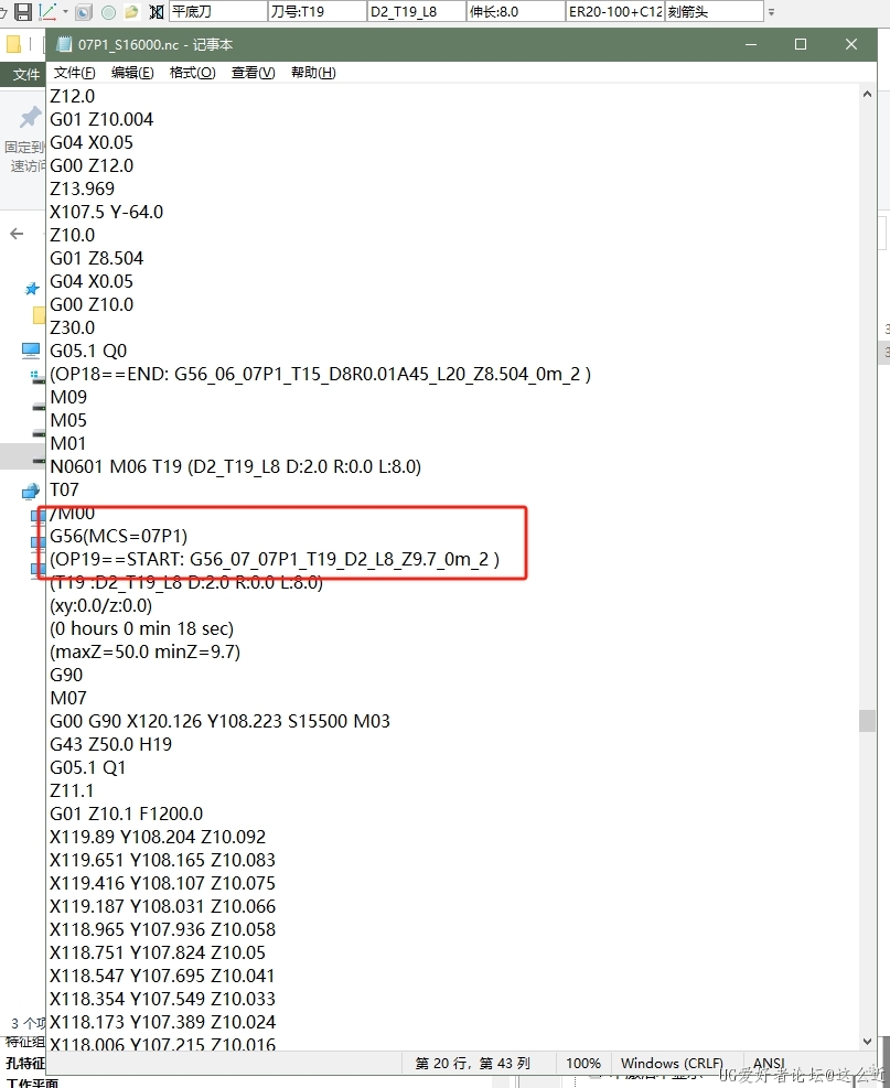

发表于 2024-2-20 10:46:05 | 显示全部楼层

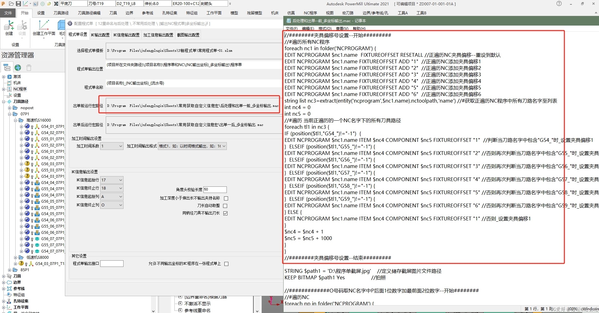

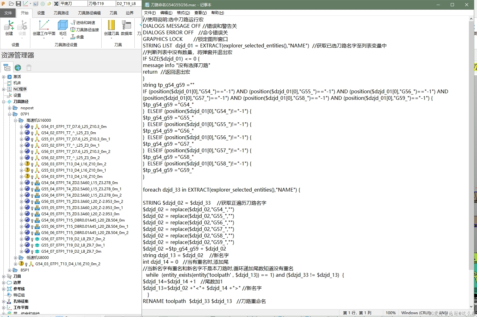

我的办法是, 1.改刀路名字,在刀路名字最前面G54/G55/G56/G57/G58/G59 ,自己写了一个宏,选中刀路前面加G54,再运行一次宏将G54改为G55.以此类推
2. 利用飓风--输出NC程序单--出单前运行宏, 在宏中添加判断,判断刀路名字中有G54或G55就设置相应NC程序设置为夹具偏移1或2

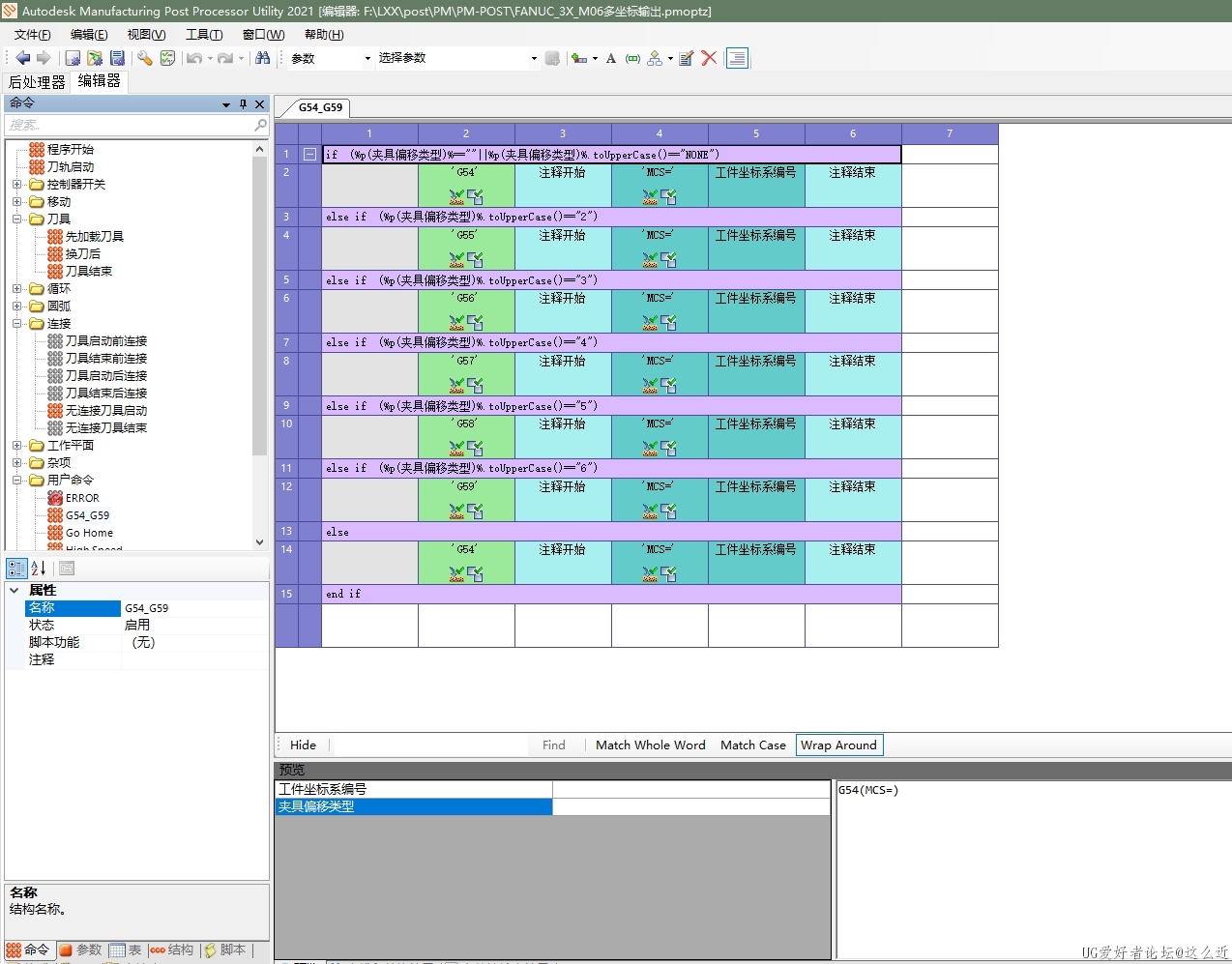

3. 改后处理, 将后处理改为可以识别夹具偏移号,并相应输出G54/G55/G56,让每条刀路输出1次

这么近 发表于 2024-2-20 10:46
我的办法是, 1.改刀路名字,在刀路名字最前面G54/G55/G56/G57/G58/G59 ,自己写了一个宏,选中刀路前面加G54, ...
大神这个第三种方法 后处理和汉化版编辑器可以分享一下吗?我想研究一下这个
250
5832
5832
发表于 2024-2-21 21:29:12 | 显示全部楼层
https://www.ugsnx.com/thread-327552-1-1.html
我就是在论坛下载的,用汉化版只能是学习构造器界面,真正当用条件语句和脚本时还得用英文原版编辑
