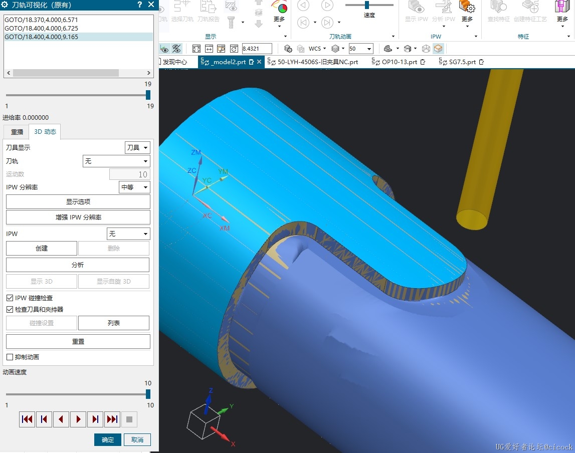

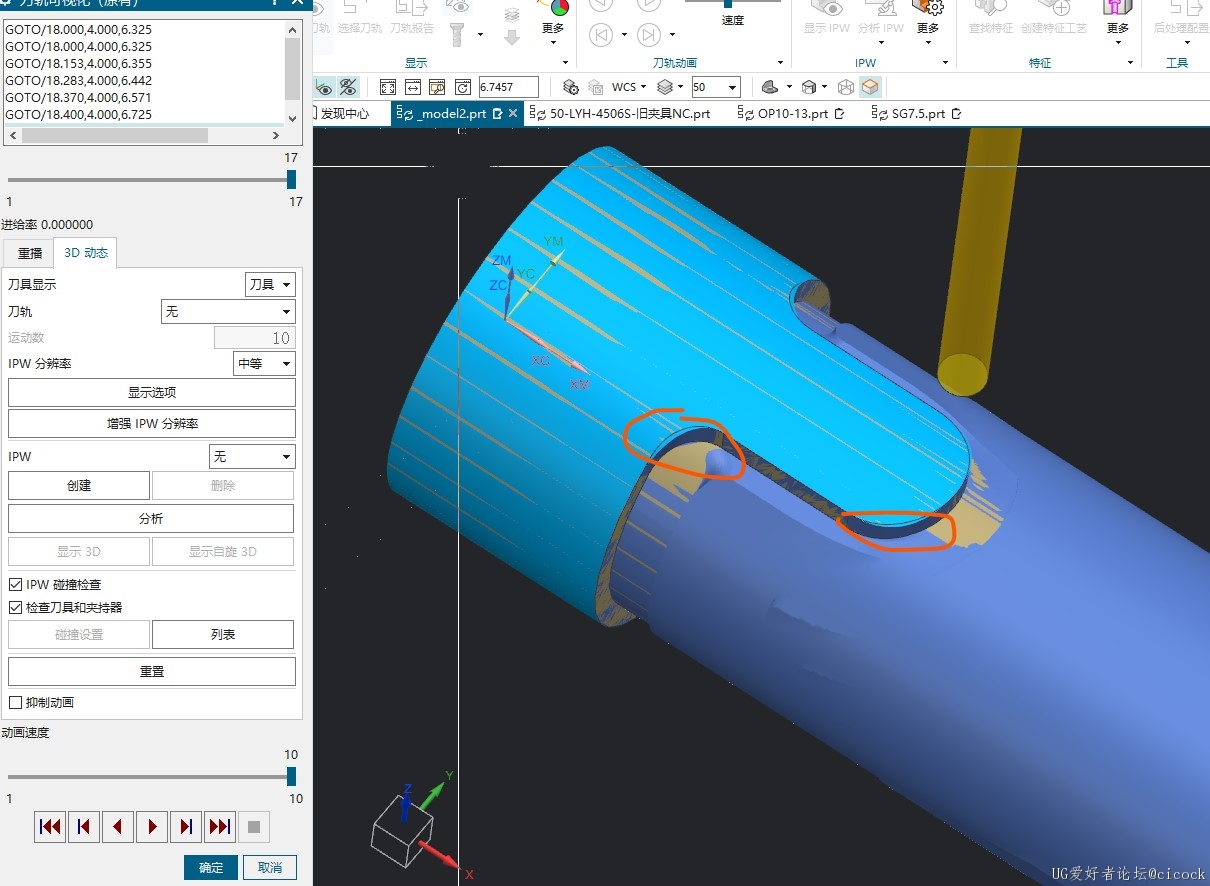

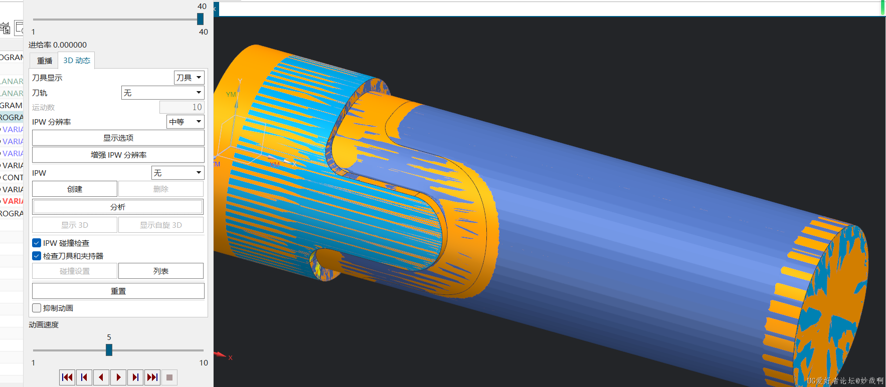

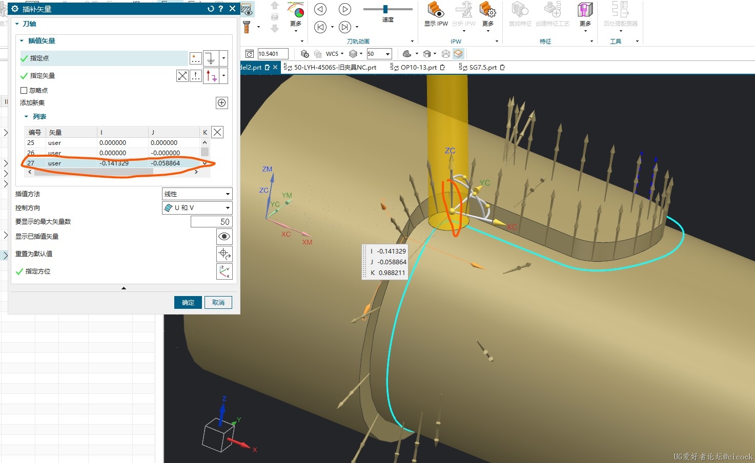

挺简单的4轴模型,还是没编好,开粗时边上有一段余量特别多。
精刀时连缠绕做的面上还是有过切,光侧壁时面上也有过切。
_model2.zip (732.95 KB, 下载次数: 77)

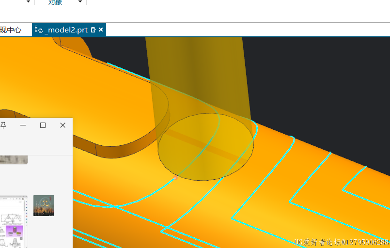

发表于 2024-3-1 21:41:18 | 显示全部楼层
回帖奖励 +10 G币
把下方的线在底面上外偏.距离为刀半径加上余量0.2.
偏的这条线与部件上方的线用通过曲线组做片体---脊线
用片体作为驱动面

发表于 2024-3-2 17:25:43 | 显示全部楼层
1.此图档用四轴做出来清不到角,会有残留如图所示2.用插补出来后可以完全清角,但是变成五轴刀路了.有高手可以试下.用四轴程式可以侧面就到数底面侧面不过沏
有残留
有残留
侧面完全就到位
侧面完全就到位
插补后变五轴
插补后变五轴

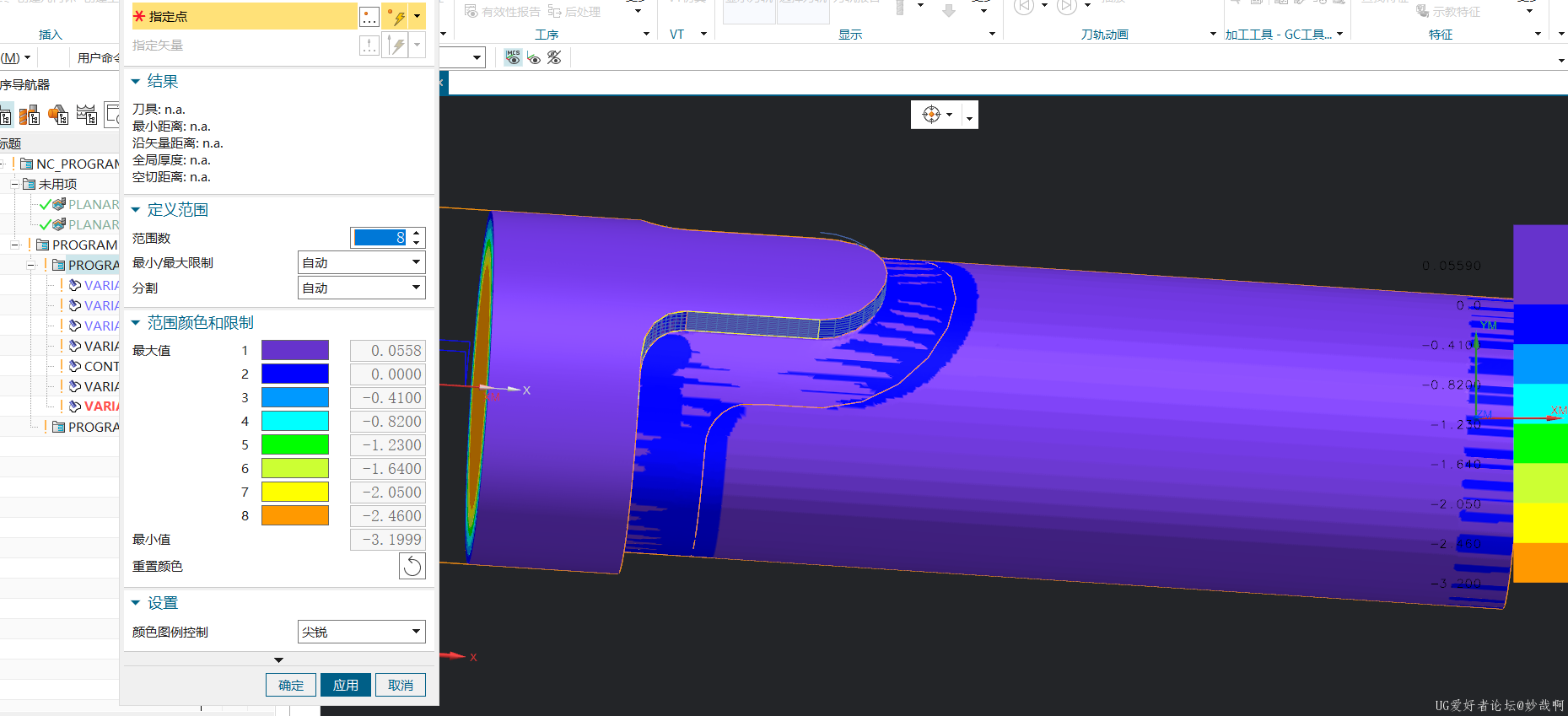

发表于 2024-3-2 18:46:49 | 显示全部楼层
UG-NX2206不好别喷!共同学习
链接:https://pan.baidu.com/s/1Xt9cspPHH-tVIjMbhfL8NQ
提取码:6666
--来自百度网盘超级会员V3的分享

发表于 2024-3-3 11:55:13 | 显示全部楼层
用外形轮廓做的,多刀路有问题,不能给大的深度

发表于 2024-3-4 20:49:04 | 显示全部楼层
用外形轮廓做的,多刀路有问题
