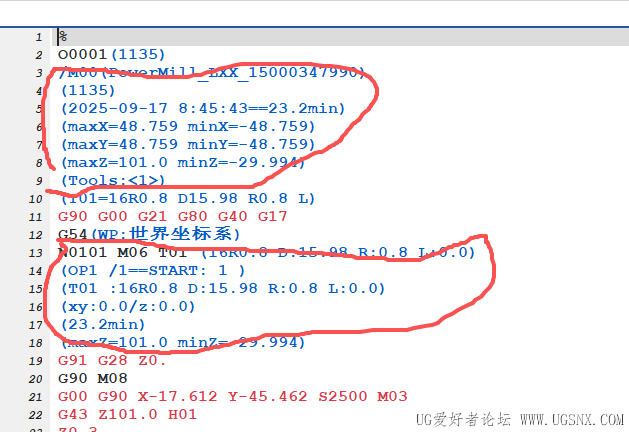

发表于 2025-9-11 08:47:20 | 显示全部楼层
大佬来个法兰克3+2的后处理,BC轴的,就普通立式加工中心加装了个分度头,哪位大佬分享个

发表于 2025-9-17 08:48:33 | 显示全部楼层
能搞个简版的手动吗
37
719
719
发表于 2025-9-17 08:49:21 | 显示全部楼层
zjf8512 发表于 2025-9-17 08:48
能搞个简版的手动吗
这些读不要
37
719
719
发表于 2025-9-17 08:50:39 | 显示全部楼层
能搞个简版的手动吗
这些 和下面G43都不要
