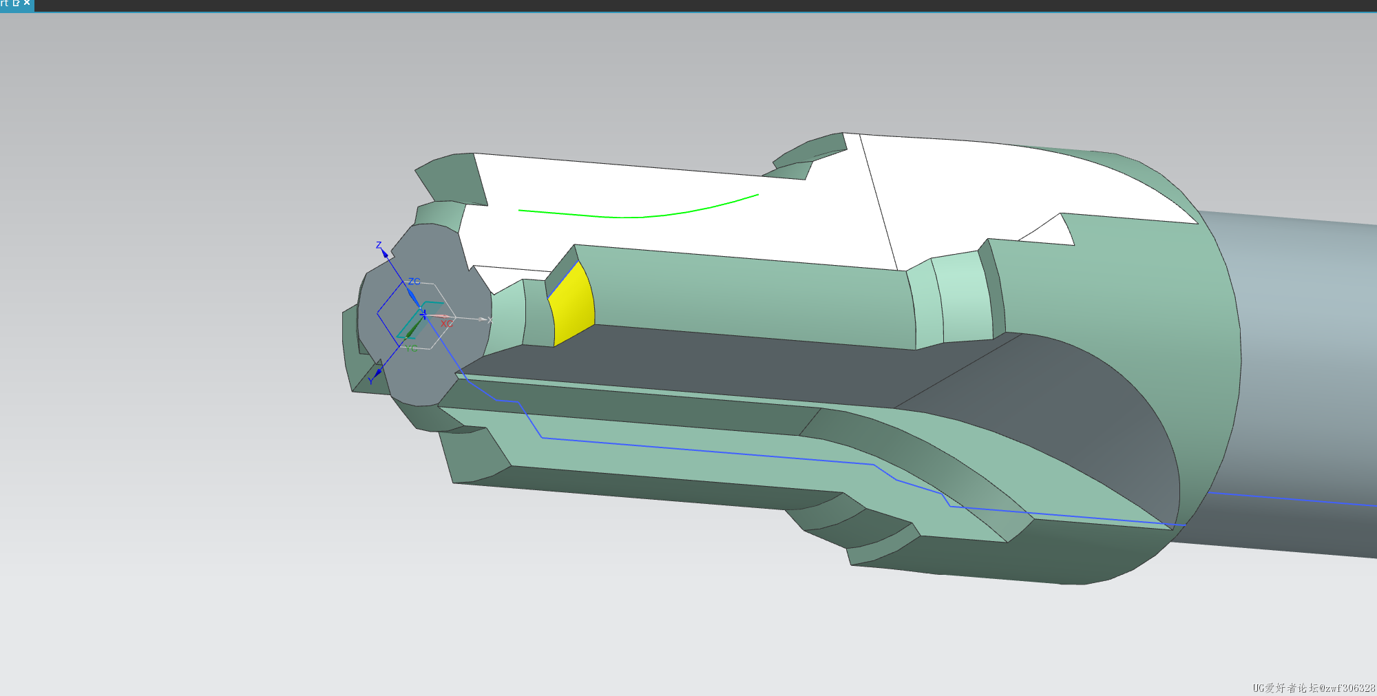

黄色部分用什么工序可以一刀做干净?4轴程序!

方法一:创建新曲面(4轴能做到的),直接一刀过。刀轴侧刃驱动、投影为朝向驱动体。

用顺序铣吧,一定是四轴刀路

用点和线就可以吧
