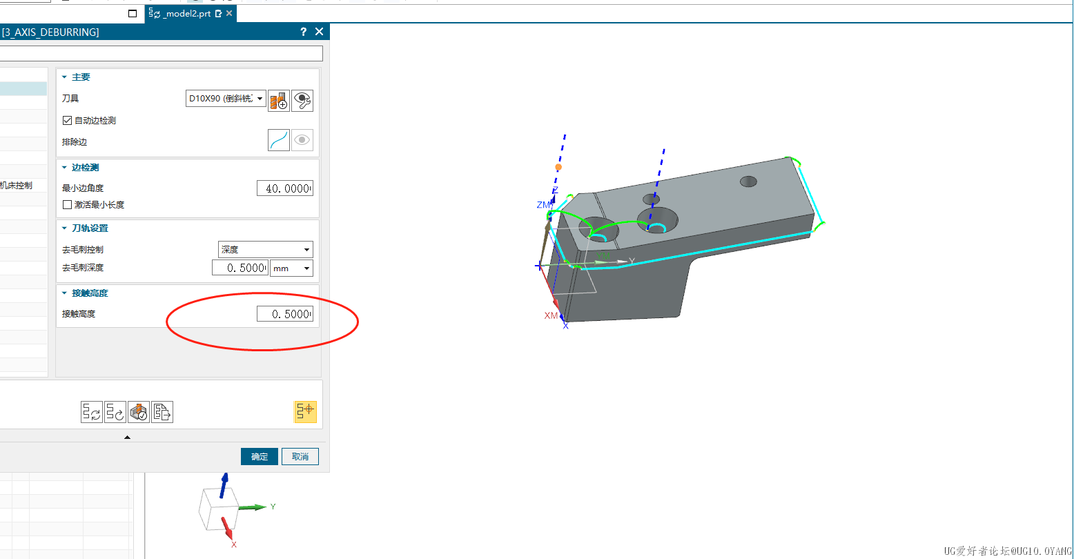

[求助] NX2312加工工序大bug!!

发表于 2024-5-15 14:56:15 | 显示全部楼层
我的2312一样的    不能用锥度倒角刀加工,用球刀就可以。

 楼主| 发表于 2024-5-16 10:28:19 来自手机 | 显示全部楼层
licv21 发表于 2024-5-15 10:01
确实有问题,我试了下3D轮廓也是烂得很,在12.0没有问题。
我试了一下3d轮廓没有问题,你要把刀具和刀柄检查勾去掉,不然刀路不出来。
1155
12162
发表于 2024-5-16 11:09:59 | 显示全部楼层
同一条刀路在12.0可以生成在2312就会报错或生成很难看,比如有斜度的侧面倒角。
1155
12162
发表于 2024-5-16 11:26:22 | 显示全部楼层
刚又试了下,用之前12.0的3d轮廓刀路复制下来重新生成会内存报错,用新建的3d轮廓铣把碰撞检查去掉又可以生成刀路。
119
1440
1440
发表于 2024-5-16 11:27:51 | 显示全部楼层
我的不能调接触高度
87
2572
2572
 楼主| 发表于 2024-5-16 12:23:06 来自手机 | 显示全部楼层
可能是我还没发现。。我用上传的图试了一周倒角还挺正常。
87
2572
2572
 楼主| 发表于 2024-5-16 12:24:03 来自手机 | 显示全部楼层
licv21 发表于 2024-5-16 11:26
刚又试了下,用之前12.0的3d轮廓刀路复制下来重新生成会内存报错,用新建的3d轮廓铣把碰撞检查去掉又可以 ...
所以就是啊,旧版本的模板用在2312上问题甩多。
87
2572
2572
 楼主| 发表于 2024-5-16 12:25:53 来自手机 | 显示全部楼层
UG10.0YANG 发表于 2024-5-16 11:27
我的不能调接触高度
你的2312生成不卡死吗?还是调节高度会卡死?
