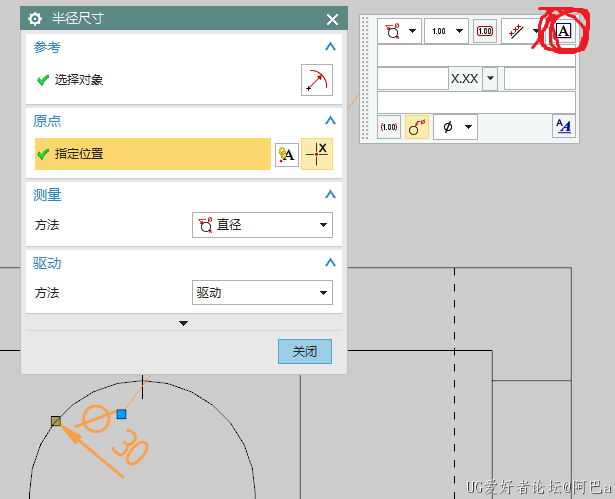

好像UG不支持在标注前加描述哦   。我怕引起误会,所以这个标注必加个“内径”

双击要编辑的尺寸即可编辑

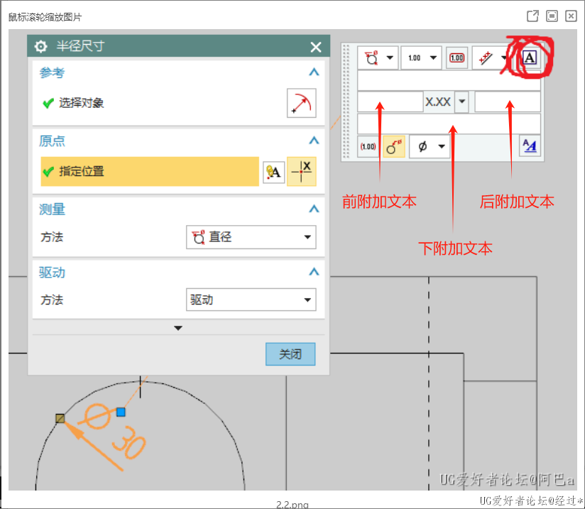

发表于 2024-5-28 10:30:24 | 显示全部楼层
右键,编辑,右上角有个编辑附加文本
