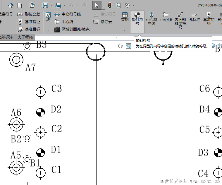

求教图纸4个像宝马符号是什么意思谢谢

这个符号表示定位基准(装配基准), 常用于H7的定位孔(销孔)

发表于 2024-6-9 17:50:37 | 显示全部楼层
孔的大小等要求相同

发表于 2024-6-9 21:42:57 | 显示全部楼层

发表于 2024-12-18 09:44:12 | 显示全部楼层
定位销孔

发表于 2025-8-2 16:53:27 | 显示全部楼层
发表于 2025-9-2 17:27:45 | 显示全部楼层
装配基准孔

发表于 2025-9-18 16:25:37 | 显示全部楼层
相同的孔与其它区分。

发表于 2025-9-20 15:27:06 | 显示全部楼层
是表示销孔,UG没有销孔标注嘛?
