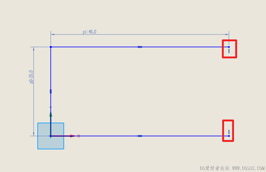

UG2027版本草图中对齐约束符号 在公司办公电脑里可以正常显示。在我自己的电脑里其他的约束符号可以正常显示,只有对齐约束符号不显示。各位有谁遇到过?怎么解决?
公司办公电脑正常显示
公司办公电脑正常显示
公司办公电脑正常显示
369
369
 楼主| 发表于 2026-9-23 09:16:22 | 显示全部楼层
中途重装了系统,又换回win10,均未解决。
最后 新系统安装了旧版驱动(526.47,其他版本未测试),可以正常显示了。

发表于 2026-9-21 16:00:18 | 显示全部楼层
不显示的截图和文件都发上来

发表于 2026-9-21 23:43:12 | 显示全部楼层
是不是开了剖视图

发表于 2026-9-22 08:16:25 | 显示全部楼层
应该是你约束命令没有勾选

 楼主| 发表于 2026-9-23 09:18:43 | 显示全部楼层
有情感的NPC 发表于 2026-9-21 16:00
不显示的截图和文件都发上来
不是文件问题,同一个文件我使用的三台电脑,只有一台有问题
369
369
 楼主| 发表于 2026-9-23 09:19:21 | 显示全部楼层
优途2030 发表于 2026-9-22 08:16
应该是你约束命令没有勾选
勾选了的
