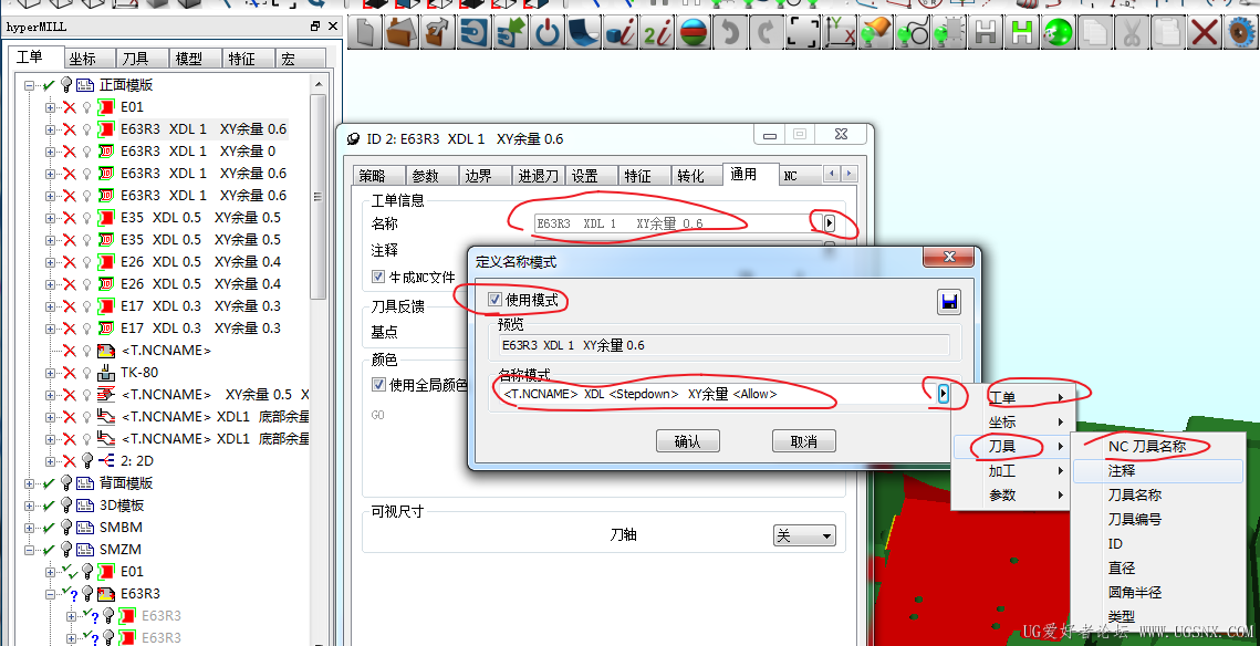

hypermill如何像ug一样不用进入加工策略里,可以调出加工余量信息在工单下面显示。

这样就可以,只能显示
这样就可以,只能显示

方法一:配置列里面自己配置,
方法二:借助外挂(燕秀,星空,模圣,NXGO,都可以实现你说的。)
