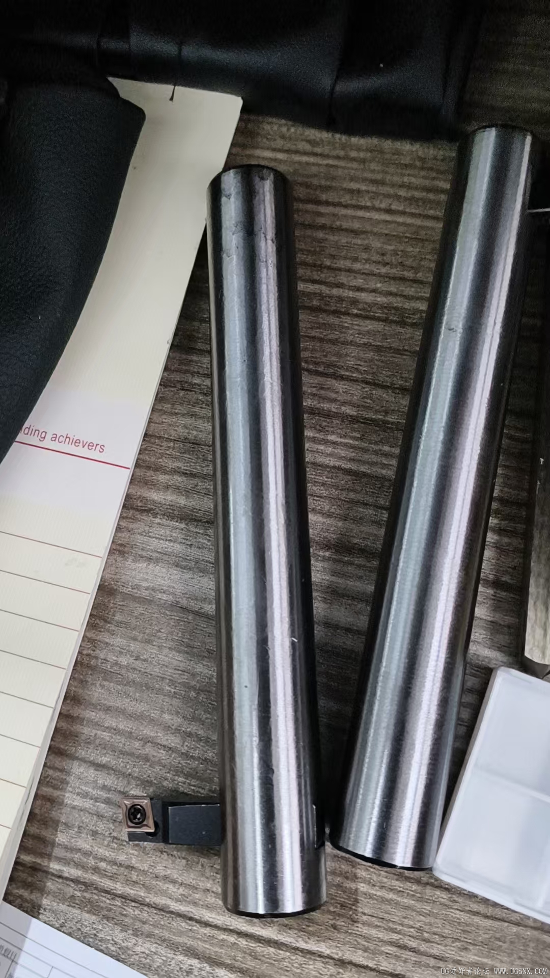

请教各位大哥,这种刀具在UG里面怎么设置,编刀路用什么策略,因为不能在中心下刀,目前我自己设置的T刀(假刀),走的曲线,但太麻烦了,还有其他好的方法吗?

发表于 2026-9-16 15:23:34 | 显示全部楼层
#1=4.8
#2=3.2
G90G55G0X102.Y0T1(FH-22)
G43H3Z50.S1500M13
M19
G91X#1Y-#2F2000
G90G0Z1.
G90G01Z-24.5F5000
G91X-#1Y#2F200
S1200M03
G90G01Z-20.F50
G01Z-24.5F500
M19
G91X#1Y-#2F150
G90G01Z50.F5000
M01

发表于 2026-9-16 15:22:46 | 显示全部楼层
主轴定位,偏心下刀

 楼主| 发表于 2026-9-16 17:02:06 | 显示全部楼层
刘吉增 发表于 2026-9-16 15:22
主轴定位,偏心下刀
我也知道是主轴定位,偏心下刀啊。我问的是刀具怎么设置,然后还有没有更好的方法。。。。

发表于 2026-9-16 17:08:50 | 显示全部楼层
镗刀,要主轴定向让刀,定位后回位!

发表于 2026-9-16 17:55:39 | 显示全部楼层
这个是反镗孔吗 用G87 镗孔 背镗

发表于 2026-9-16 18:13:12 | 显示全部楼层
我这个饭锪刀是手编的

发表于 2026-9-16 19:05:13 | 显示全部楼层
你这镗刀,只能做个假刀。操机调。
