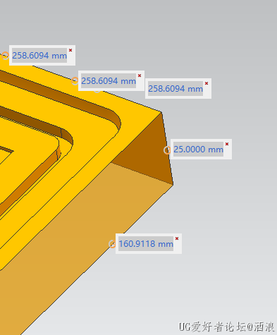

目前使用的是NX12的版本,角色文件是沿用旧版本的,就是按快捷键来达到测量长度的目的,之前使用时是好好的没有问题,但这几天开始,点测量线长度之后,测量结果还会在屏幕上显示不会消失,就算屏幕刷新或者适度化等操作也没用,只有把文件关闭重启才会消失。
请教各位大师,这个问题有解决的办法吗?谢谢!

测量设置中的显示注释关了就可以了

谢谢!不知道什么时候把这个勾打上了。

点尺寸框右上角的红色×,可以删除。

好的,谢谢!
