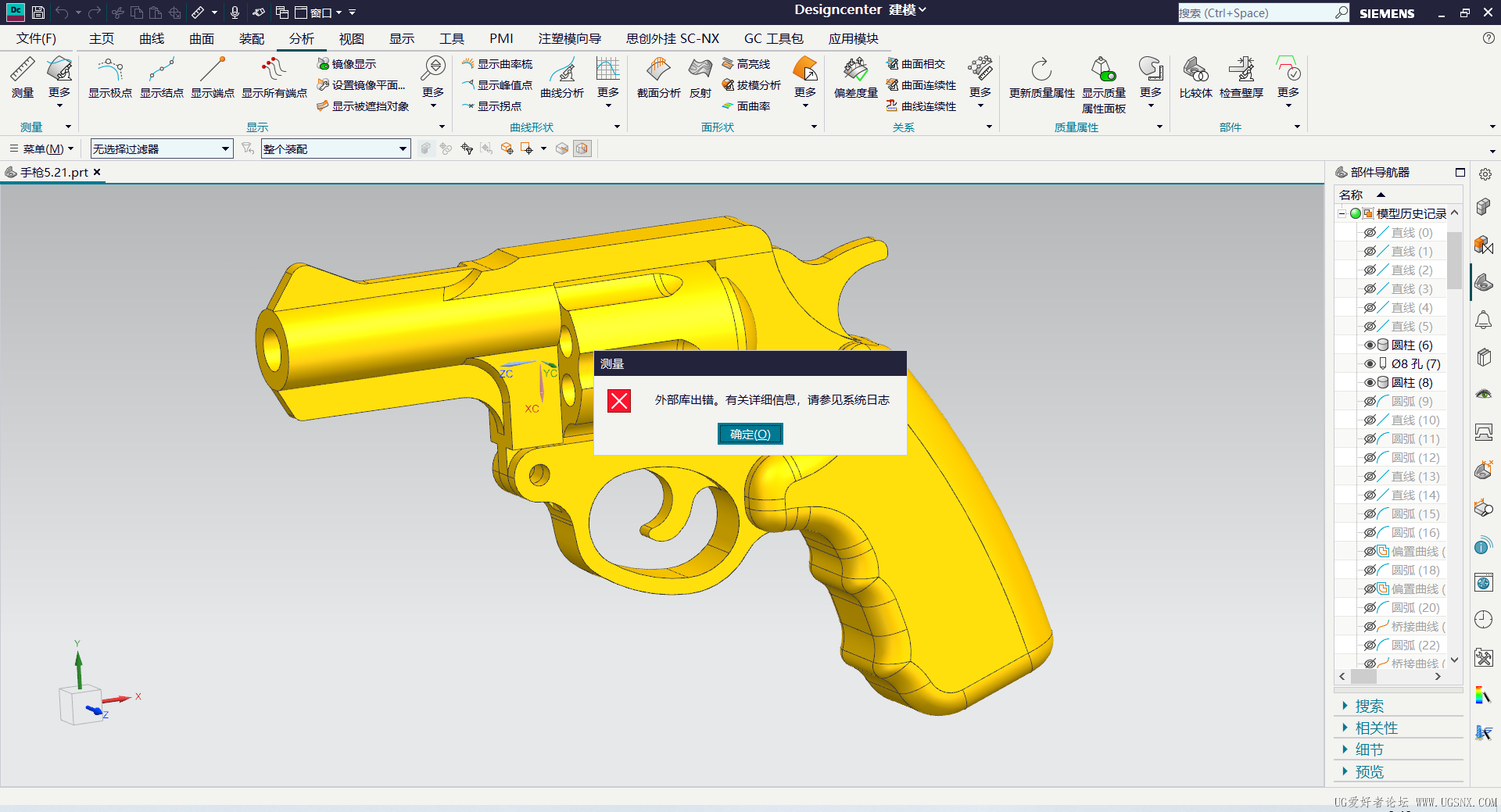

DC2606 在测量时候,弹出外部库错误,刚装上的时候测量没有问题,最近就出现问题
测量 外部库错误
测量 外部库错误

 楼主| 发表于 2026-7-10 09:12:22 | 显示全部楼层
gosh 发表于 2026-7-10 09:09
我的DC2026目前为止测量还未发生过报警的情况!
知道原因了,是外挂引起的

发表于 2026-7-10 09:03:48 | 显示全部楼层
菜单-帮助-日志文件。把日志发给deepseek,主要是最后报错的几十行。它会分析是什么原因~

 楼主| 发表于 2026-7-10 09:07:32 | 显示全部楼层
夏季里那丝清凉 发表于 2026-7-10 09:03
菜单-帮助-日志文件。把日志发给deepseek,主要是最后报错的几十行。它会分析是什么原因~ ...
>>>> Error code  67 caught in file "o:\dc2606\ip1700\wntx64\vc_projects\windowsui\DLGManager.cpp" at line number 518
>>>> Error code  67 caught in file "o:\dc2606\ip1700\src\ugui\no\ind\dlg_callbacks.c" at line number 248
>>>> Error code  67 caught in file "o:\dc2606\ip1700\src\ugui\no\ind\dlg_main.c" at line number 1851
>>>> Error code  67 caught in file "o:\dc2606\ip1700\src\ugui\no\ind\mtlib.c" at line number 3302
>>>> Error code  67 caught in file "o:\dc2606\ip1700\src\uifw\no\ind\uifw_definitions.c" at line number 5775
>>>> Error code  67 caught in file "o:\dc2606\ip1700\src\uifw\no\ind\uifw_definitions.c" at line number 6049
