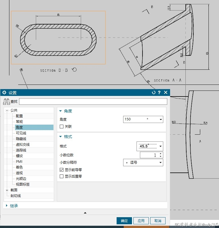

zdp215 发表于 2024-9-21 22:55
你好,请问左上角剖视图怎么画成平的?我画的是斜的
设置角度
349
713
5893
5893
发表于 2024-9-22 21:53:44 | 显示全部楼层
谢谢,是在这里设置角度吗?
2101
6989
6989
发表于 2024-9-23 09:26:16 | 显示全部楼层
zdp215 发表于 2024-9-22 21:53
谢谢,是在这里设置角度吗?
是,B-B后面的符号设置标签里可以去掉
