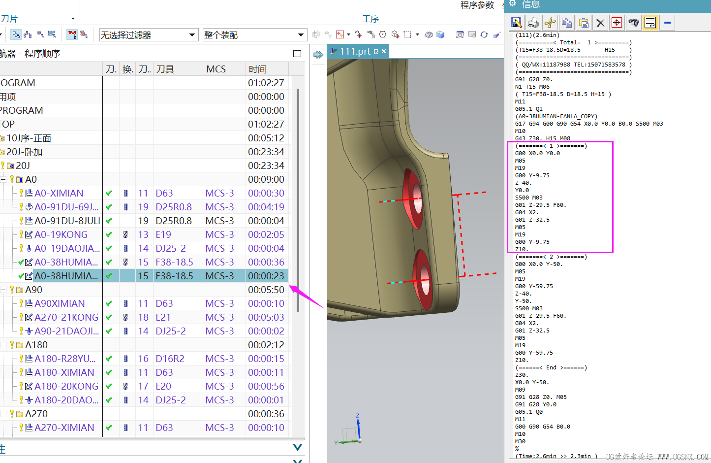

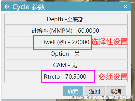

我自己学着拆分了一下,目前非常安全,返回平面每次需要设置(测量下底面到安全平面的距离,离开孔口就可以了,设置后可以显示查看的)
程序效果
程序效果
自动平面距离需要设置
自动平面距离需要设置
FANUC30-3Axis(反沉头孔G87命令拆分).zip
137.65 KB, 下载次数: 13, 下载积分: G币 -1
G87拆分动作

pmjxc 发表于 2025-5-3 11:03
我自己学着拆分了一下,目前非常安全,返回平面每次需要设置(测量下底面到安全平面的距离,离开孔口就可以 ...
反划完,退刀距离有点大,3mm,其实0.5就够了
这个可以根据自己的需求随意的设置,退0.1或者1MM再或者退到R平面(有些沉头比较深)都是可以的

pmjxc 发表于 2025-9-5 09:42
这个可以根据自己的需求随意的设置,退0.1或者1MM再或者退到R平面(有些沉头比较深)都是可以的 ...
您的后处理可以给我吗,我想根据自己需要修改
拿去吧
G87反镗孔命令拆分,回退距离可自由设置.zip
145.82 KB, 下载次数: 15, 下载积分: G币 -1
回退距离带配制文件
