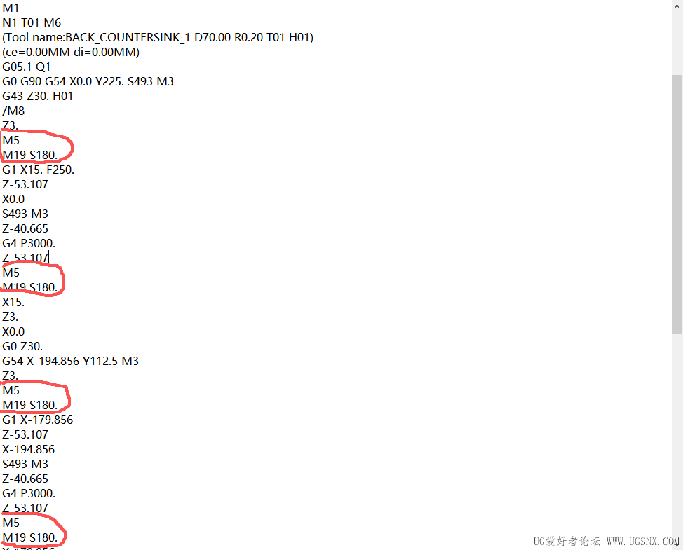

 楼主| 发表于 2024-10-31 21:26:50 来自手机 | 显示全部楼层
happy2018 发表于 2024-10-28 21:26
我上2406试试
后处理我找到了,不能直接用,还是需要修改的
278
2258
2258
 楼主| 发表于 2024-10-31 21:27:45 来自手机 | 显示全部楼层
还不能被后处理构造器打开

发表于 2025-9-2 09:15:12 | 显示全部楼层
还在找G87背镗孔拆分啊,用DILL模块的我也改了一个,可以满足你的需求,看到你有我在下面留言,进来看到的,有需要可以远程帮你改好

发表于 2025-9-6 20:49:36 | 显示全部楼层
happy2018 发表于 2024-10-9 07:39
m19主轴定向什么要自己加,我是一点都不想手动改
999.png 背镗加这个吗?
360
4640
4640
发表于 2025-9-6 21:29:27 | 显示全部楼层
你这个应该是PC版的,PC版的啥都不用改,可以直接用,PB版的我自己也改了一个,直接用DILL模块输出
G87反镗孔命令拆分,回退距离可自由设置.zip
145.82 KB, 下载次数: 9, 下载积分: G币 -1
74
3531
3531
发表于 2025-9-7 08:46:18 | 显示全部楼层
PB的!G87没必要去改!g87输出这种格式有点多止一举了!正常两种格式都支持的!DILL背镗输出循环!hole背镗输出的是g01g00格式!
